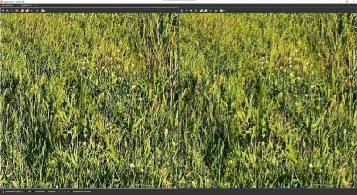

Die Funktion kann man auch mit dem Einzelbildexport überprüfen.
Das ist gut bei feinen Strukturen wie z.B. Gras oder Ästen zu sehen, wenn eine Kamerafahrt verwendet wird.
Ohne die Funktion flackern solche Struckturen etwas bei der Bewegung. Mit dem Motion-Blur ist das deutlich reduziert.
Anbei ein Ausschnitt aus einem Bild. Linke ohne Motion-Blur, rechts mit mittlerer Einstellung
