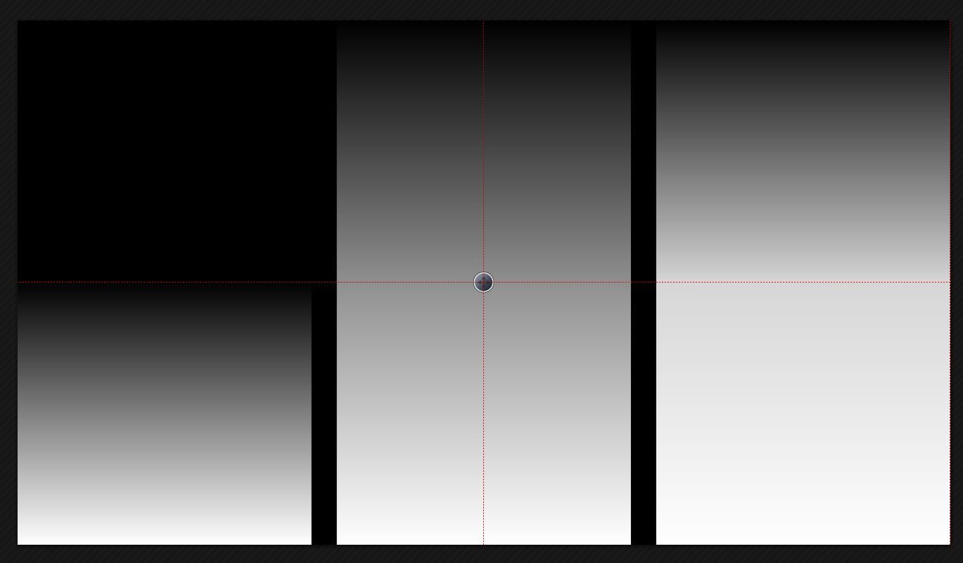

Ich habe Maske "Umkehren" und "Farbverlauf Umkehren" ebenfalls ausprobiert. Bei mir ist das Ergebnis absolut identisch.
Im folgenden Bild ergeben die Flexi-Collagen jeweils ein Drittel des Bildschirms vor einem weißen Hintergrund. Die erste Flexi-Collage (1. Streifen) zeigt das Ergebnis einer schwarzen Fläche mit einem weiß nach schwarz Verlauf als Maske. Die zweite Flexicollage (= Streifen) ist genauso aufgebaut, nur dass die Maske umgekehrt wurde. Die dritte Flexicollage (=3. Streifen) hat stattdessen einen umgekehrten Verlauf. Wie man sieht gibt es keinen Unterschied zwischen 2. und 3. Streifen. Eine Wechsel des Kanals rot/blau/grün hat bei mir bei schwarz-weiß Masken ebenfalls keine Effekt.
Also alles so, wie es sein soll.
Dein Problem mit den Ellipsen ist m.E. folgendes: Bei Ellipsen haben in dem selben Pixeln halbtransparente Bereiche, halbtransparente Bereiche addieren sich aber nicht, sondern der Hintergrund (und wenn keiner eingefügt ist, dann schwarz) scheint immer durch.
