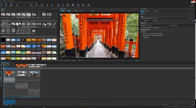

Bei mir funktioniert das völlig einwandfrei, gerdae noch einmal probiert (daher stammen die Bildchen). Nach dem Einfügen der Musik sieht die Hintergrundmusikkurve so aus:
Die Musiklautstärke wird mit 100% angegeben.

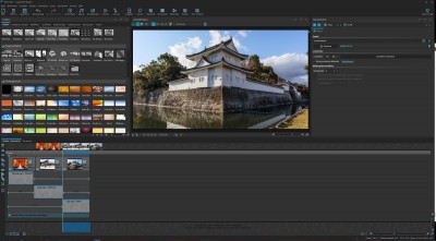

Nach dem Maximieren der Lautstärke zeigt sich diese Kurve:
Die Musiklautstärke wird jetzt mit 235% angegeben. Wie leicht zu erkennen ist, berechnet Stages schon im Vorfeld den maximalen Kurvenverlauf, das ist im ersten Bild die obere Kurve. Sobald ich die Lautstärke habe maximieren lassen, siehst Du, wie die ehemals sehr kleine Amplitude auf die vorher skizzierte angehoben wird.
