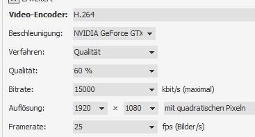

Hast Du anschließend die vorgeschlagenen Werte von Aquasoft mit übernommen, die für höchste Qualität gedacht sind? Da dauert die Erstellung auch am längsten. Nachdem Du ursprünglich eine Bitrate von 8000 verwendet hast, würde ich die Einstellungen nur leicht modifizieren:
Du solltest bei Beschleunigung Deine Grafikkarte einsetzen, anschließend bei Qualität 60% und bei der Bitrate mindestens 15000. Das ist ein Wert, den ich nie verwende und nie empfehle, nachdem Dir die Erstellung mit einer Bitrate von 8000 kbit/s zu lange dauert, ist das ein Kompromiss zwischen Qualität und Geschwindigkeit.

Dir auch danke für den Vorschlag. Aber ich möchte ja nicht an Qualität verlieren... Versuche mal Fläckys Vorschlag umzusetzen.
Werde dann berichten, was draus geworden ist.
