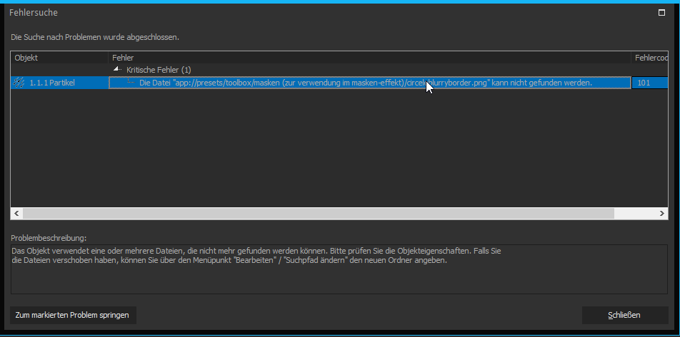

Guten Tag
Ich bekomme beim Öffnen einer Diashow in Stages, die Fehlermeldung wie im Anhang sichtbar.
Leider verstehe ich nicht, was das Problem ist, resp. wie ich diese Meldung einordnen muss.
Die Diashow ist ziemlich gross und lang, etwas über 14 Minuten.
Wäre toll, wenn mir jemand sagen könnte, was ich mit dieser Meldung machen muss.

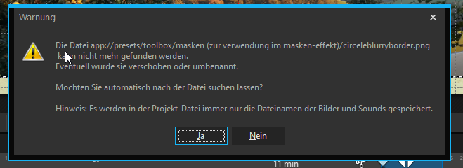

Im Bild zwei die ganze Fehlermeldung nach dem Suchen des Fehlers über die entsprechende Funktion.
Wenn ich die Datei laufen lasse, finde ich diesbezüglich keine Unstimmigkeit.

Das Bild gehört zum Toolbox-Masks-Paket, das mit der DiaShow/Stages installiert wird.
Wenn es nicht gefunden wird, kann das nur daran liegen, dass das Paket nicht richtig geladen wurde oder aus irgendeinem Grund nicht (mehr) da ist.
Könnten Sie bitte einmal in der Toolbox nachschauen, ob die Kategorie "Masken (zur Verwendung im Masken-Effekt) vorhanden ist? (fast ganz unten)
Wenn nicht, schließen Sie bitte das Programm und schauen im Installationsverzeichnis im Ordner ..\Presets\Packages nach, ob es die Datei Toolbox-Masks.ASPkg gibt. Falls nicht, ist eine Neuinstallation erforderlich. Ansonsten starten Sie das Programm neu und testen noch einemal.

Das ist schon mal gut.btheiniger hat geschrieben: ↑So Nov 22, 2020 13:03 Die Kategorie "Masken zur Verwendung im Masken-Effekt", ist vorhanden.
Sicherheitshalber habe ich dann doch auch noch nach der Datei Toolbox-Masks.ASPkg gesucht. Diese Datei ist aber ebenfalls vorhanden.
Das Objekt "Kreis, weich" aus dieser Kategorie ist das beanstandete Bild. Können Sie dieses bitte einmal separat einfügen?
Wenn es angezeigt wird, muss es eine andere Ursache geben, warum das Partikelobjekt es nicht findet. Um was für ein Partikel-Objekt handelt es sich denn? Es gehört ja dann wahrscheinlich zu einem Container. Ein Screenshot von der Timeline könnte auch Hinweise geben.
Das ist zwar ausgeschlossen, aber wenn Sie die Version 10 deinstalliert haben, können Sie diese Ordner auch löschen.btheiniger hat geschrieben: ↑So Nov 22, 2020 13:03 Was mir beim Suchen nach der genannten Datei aufgefallen ist, ist, dass es auf meinem Computer immer noch Ordner und Programmdateien von der Version Stages 10 gibt, allerdings ist dort der Ordner Presets leer.
Trotzdem die Fragem, ob das Problem damit zu tun hat.
- Beiträge: 4044
Re: fehlende Datei
Wir haben gerade die kleine Diashow mit dem Fehler gefunden, die Sie eingesendet haben. Vielen Dank
Wie auch immer das passiert ist, kann ich nicht sagen, aber bei circeleblurryborder.png ist das erste e zuviel. Wenn Sie das im 1. Partikel-Objekt entfernen, müsste es klappen. Beim 2. ist es richtig.
Das hätte ich auf der Fehlermeldung in Ihrem 1. Post schon sehen sollen.

Re: fehlende Datei
Guten Tag Kerstin
Danke für die Information. Ich habe Ihren Vorschlag umgesetzt. Jetzt taucht der Fehler nicht mehr auf.
