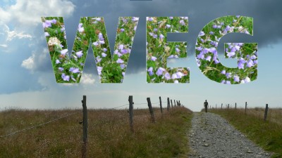

ich sah in einer in einem AS-Angebot eine große Hohlschrift, wahrscheinlich Vagabond Outline, ausgefüllt mit einem Blumenfeld. Wie bekomme ich den Bildhintergrund in die Schrift?

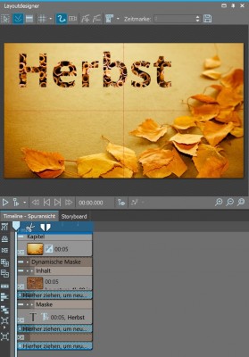

Ist recht schnell gemacht.
Masken Effekt in die Timeline
Im oberen Teil ein Bild eingefügt
Im unteren Teil die TextMaske einfügen (unter Masken)
Schrift und Text nach belieben ändern.
Wenn Du das ganze noch in ein Kapitel einfügst,
kannst Du in der oberen Spur noch einen Hintergrund einfügen.
Wenn Du an Stelle vom Kapitel eine FlexiCollage wählst
Kannst Du dem Ganzen noch einen Effekt zuweisen
Viel Spass beim Basteln

ich habe Deine Frage so verstanden:
Du möchtest in einem Text die Buchstaben mit einer beliebigen Bildfüllung versehen und dann über ein Bild in Stages legen, also etwa so
Für die Herstellung eines derart gestalteten Textes sehe ich in Stages keine Möglichkeit (was nicht heißen soll, dass es nicht geht
). Ich habe den Text mit Powerpoint2007 formatiert, als transparente .png-Datei in Stages eingefügt und über das Bild gelegt. In Powerpoint kann man jede Schriftart dafür verwenden.

Du erstellst den Text wie ich oben schon beschrieben habe,
Packst das Bild, auf der er erscheinen sollte, in eine Flexicollage
und setzt in die untere Spur das Kapitel mit Deinem Text.
Auch da ist jede Schriftart möglich und Du hast noch viele andere Möglichkeiten für Effekte
Das alles zusammen mit Texterstellung, langsam gearbeitet 2Min
Bitte immer daran denken, Stages ist inzwischen schon ein mächtiges Programm.
Es ist aber noch kein Meister vom Himmel gefallen und ohne Fleiß kein Preis
nette Grüße Oldiemike

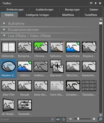

Mit dem Masken-Effekt (Dynamischer Maske), zu finden unter "Live-Effekte / Video-Effekte" geht das Ruck-zuck:
Das Ganze in ein Kapitel gepackt und ein Hintergrundbild zugefügt sähe dann so aus:
