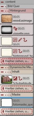

Hallo Birgit, es gibt schon die Möglichkeit, dass die Bilder in voller Größe angezeigt werden.
Im AS-Blog - https://www.aquasoft.de/blog/hilfe/dias ... earbeiten/ ist am Ende ein Link, der dich zum Handbuch auf jene Seite führt, in dem genau beschrieben wird, wie du eine intelligente Vorlage öffnen kannst und somit Veränderungen vornehmen kannst.
Wenn man zb wie in deinem Objekt "Schule" Bilder einfügt, wird für jedes Bild ein Kapitel mit Hintergrund, Vignette, Bewegungspfad und Maske erstellt - siehe Bild im Anhang.
In der "Dynamischen Maske" ist im Bereich Maske die in AS enthaltene Fotomaske "fotomaske_quer" für das abschneiden bzw. verformen der Ränder des Bildes verantwortlich. Wenn du diese Maske durch das Rechteck aus den Formen ersetzt, wird das Bild vollständig angezeigt, kannst aber auch die Größe noch verändern.
Leider wirst du bei allen Bildern die Maske ersetzen müssen, bei denen wichtige Bildteile nicht angezeigt werden.
