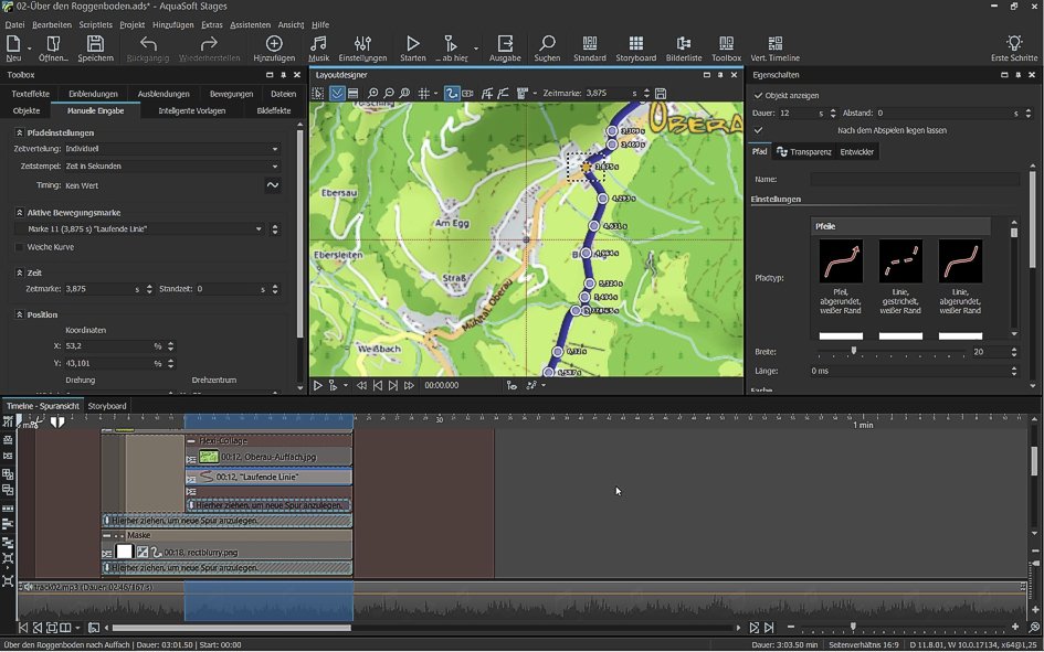

Bis her wurden bei den laufenden Linien weiche Kurven immer durch einen Kreis und harte Kurven durch ein rechteck dargestellt. Seit dem letzten Update scheint das nicht mehr zu sein. Zwar macht es funktionell einen Unterschied, ob ich ein Häkchen bei "weiche Kurve" setze oder nicht, im Layoutdesigner aber werden alle Bewegungsmarken mit einem Kreis dargestellt. Man muss also alle Bewegungsmarken durchgehen und unter der Manuellen Eingabe nachschauen ob ein Häkchen gesetzt ist oder nicht - das ist etwas lästig.

danke für die schnelle Reaktion. Bei mir hat sich allerdings etwas geändert. In Diashows, die ich vor ein paar Wochen erstellt habe, wird noch alles richtig dargestellt, bei einer Diashow, die ich gestern erstellte, nicht mehr:
In dem markierten Bewegungspunkt ist bei "weiche Kurve" kein Häkchen gesetzt, dennoch wird der Punkt rund dargestellt. Irgend etwas kann also nicht stimmen!

Könnten Sie das Kapitel, das diese "Laufende Linie" enthält, in ein neues Projekt kopieren und es unter Bezug auf diesen Foren-Beitrag an unseren Support senden?
Beiträge: 3996
Re: Kein optischer Unterschied mehr bei Laufender Linie
Ich habe ein älteres Projekt gefunden, bei dem das Problem auftritt. Allerdings auch schon vor Version 11.8.01.
Der Fehler wurde aufgenommen (#15420).
