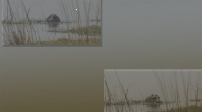

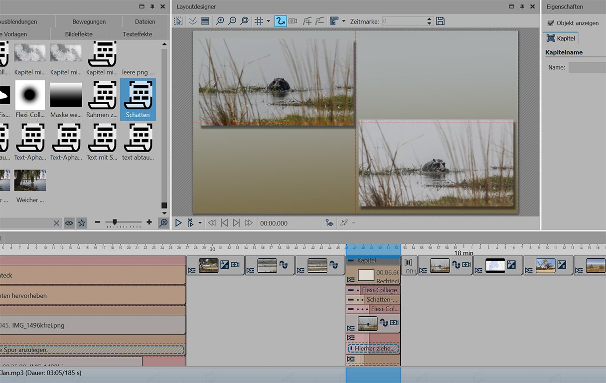

ich überarbeite gerade eine alte Diashow, die ursprünglich mit älteren Stages-Version erstellt wurde und nun mit 11 überarbeitet wird. Dabei ist mir folgendes aufgefallen.

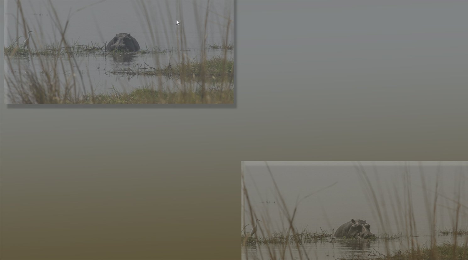

Wenn ich auf eine Bild einen Zoom lege mittels Kamerafahrt, dieses Bild in eine Flexi-Collage packe und diese für eine Collage skaliere und anschließend diese Flexi-Collage in einen Schatten-Effekt packe (die Flexi-Collage hat auch eine Einblendung - schieben), dann haben die Bilder bei Ablauf der Flexi-Collage einen helleren Rand entsprechend der Einstellung in dem Schatten-Effekt (s. Anhang). Dieser Rand verschwindet erst vollständig, wenn die Einblendung beendet ist. Ist das normal, oder mache ich da etwas falsch?

Hallo, die Sache hat sich geklärt.
Die Bilder dürfen keine Einblendung haben. Dies war bei mir zwar so eingestellt, aber das Programm (Stages) hatte das aus unersichtlichen Gründen ignoriert. Ich hatte den Rechner dann heruntergefahren und neu gestartet und auch Stages neu aufgerufen und siehe da, dann ging es. Irgendwie komisch. Aber es geht nun, das ist das wichtigste.
