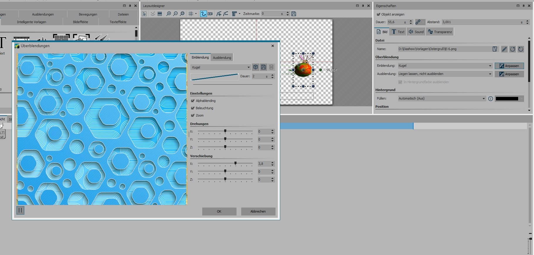

Bei der im Screenshot dargestellten Einstellung wird in der Vorschau die Kugel von rechts nach links, also auf der X-Achse eingeblendet. Im Projekt wird das Osterei meinen Hasen von unten nach oben, also auf der Y-Achse eingeblendet. Ich benutze die aktuelle Version 11.7.02. 64Bit.

ich habe noch einmal Dein screenshot genau angeschaut und bin auf folgendes gestoßen.
Du hast Deinen Hasen um 90° gedreht (!). Das ist der Grund, warum es jetzt von unten nach oben im Ablauf dargestellt wird. Offenbar beziehen sich die Verschiebungsachsen immer auf die Normalausrichtung und auf keine Drehung. Ob das so von den Entwicklern so gewollt ist, weiß ich nicht. AS sollte sich dazu einmal äußern.

du hast recht!
Mich würde auch interessieren ob das so gewollt ist.
