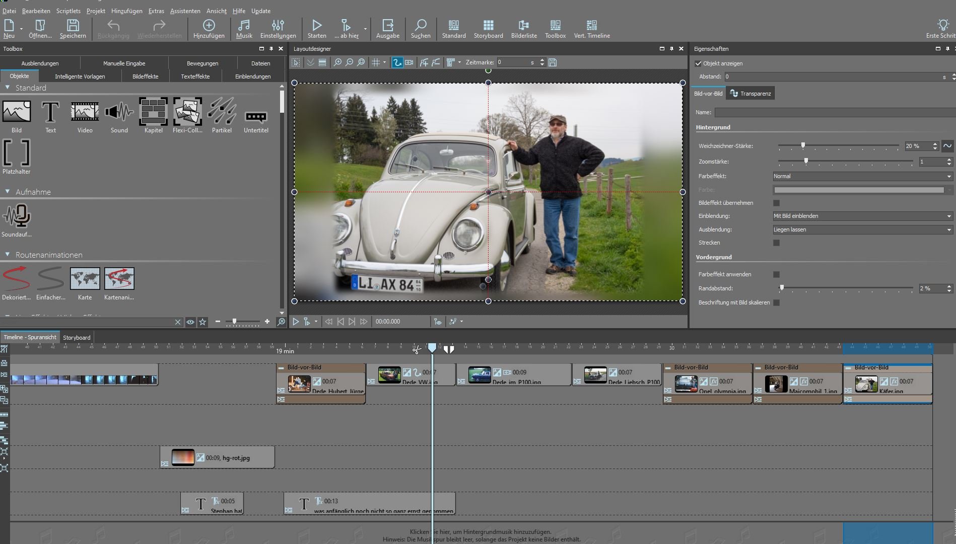

im Anhang der screenshot.
Ausserdem ist es so, dass man hinter das letzte Bild per drag and drop kein weiteres Bild einfügen kann - es erscheit beim Einfügeversuch kein roter Balken. Man muss immer est durch einfügen in eine darunterliegende Spur etwas Platz hinter dem obersten Bild schaffen.

Danke, der Screenshot war schon sehr hilfreich. Die *.ads wäre dann nicht mehr nötig.
Wenn man ein Objekt löscht, dann wird zum nächsten gesprungen. Wenn das gelöschte Objekt das letzte einer Spur war, wird zum ersten der Folgespur gesprungen. Das ist an sich ein logisches Konzept, allerdings in komplexen Strukturen nicht immer hilfreich. In Ihrem Beispiel liegt des erste Objekt der Folgespur außerhalb des bisher sichtbaren Bereiches. Deswegen erfolgt der große Sprung zurück. Wir werden uns etwas überlegen, wie wir das intuitiver gestalten können (#15326).
Das kommt darauf an. Wenn es wirklich nur ein Bild ist, dann geht das. Wenn es, wie bei Ihnen, in einem Effekt liegt, der nur ein Bild erhalten darf, dann ist das Verhalten richtig. Allerdings sollte man es nach dem Effekt an sich einfügen können. Das klappt hier nicht, wenn er aufgeklappt ist. Das ist der Fehler, den ich jetzt aufgenommen habe (#15325). Wenn man den Effekt zuklappt, dann geht es.
