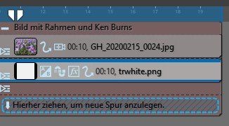

Die m. E. einfachste Lösung für die Nutzung eines Ken Burns Effekts innerhalb eines Bildes mit Rahmen besteht m.E. darin, vor das Bild ein transparentes Objekt zu legen und auf dieses den Rahmen anzuwenden:
Das Bild trwhite.png (Du kannst aber auch jedes andere Bild nehmen) habe ich in der Bildbearbeitung der Diashow mit dem Effekt Transparenz versehen und diese auf 0 gesetzt. Danach habe ich den passenden Rahmen auf das Bild angewendet.
Anschließend wendest Du den Ken Burns Effekt auf das Bild an, das im Rahmen erscheinen soll, und verkleinerst dann den Positionsrahmen des Bildes so, dass es exakt in den Rahmen passt.
Der Rahmen bleibt dann unbewegt und das Bild wird im Rahmen entsprechend des gewählten Ken Burns Effektes gezoomt.

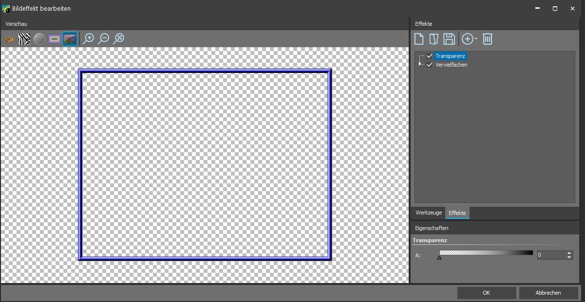

Möglicherweise hast Du eines der folgenden Dinge getan
-- die Transparenz in den Eigenschaften benutzt, statt des Effektes Transparenz in der Bildbearbeitung (Icon Pinsel neben Dateiname)
-- in der Bildbearbeitung den Transparenz- nach dem Rahmen-Effekt angewendet (dann gilt die Transparenz auch für den Rahmen)
Wenn es in der Bildbearbeitung - hier für den kolorierten Rahmen blauen - folgendermaßen aussieht, klappt es bei mir:
Gerd

Ich versuche meine Vorgehensweise noch einmal deutlicher zu beschreiben.
Zunächst: Was ist die Idee?
Wenn man ein Bild mit Rahmen zoomt (Ken Burns ist ja ein Zoom/Kameraschwenk), dann wird das Bild inklusive Rahmen gezoomt. Deswegen ist der Rahmen dann nicht oder nur noch teilweise zu sehen. Um dieses zu vermeiden, muss man ein Objekt, in dem nur der Rahmen sichtbar ist, vor das Bild legen: Man schaut also quasi durch den Rahmen auf das Bild, das gezoomt wird.
Die "Gebrauchsanweisung" ist dann die folgende:
  • Füge das Bild, das gezeigt werden soll, in die erste Spur einer Flexi-Collage ein. Versehe es mit dem gewünschten Ken Burns Effekten aus den Bewegungsfaden.
  • Ziehe irgendein Bild (jpg oder png) in die zweite Spur. In meinem Beispiel nutze ich "Weiß, transparent" (trwhite.png) aus den Hintergründen.
  • Starte für dieses Bild in der zweiten Spur die Bildbearbeitung durch Anklicken des Icon "Pinsel" neben dem Dateinamen.
  • Klicke auf den Reiter Effekte. Im Effekte-Fenster klicke auf "+" und "Transparenz". Anschließend stelle die Transparenz auf "0" ein.
  • Klicke auf "+" und dann auf Rahmen (oder Kontur) und wähle einen Rahmen. Wichtig ist, dass in der Liste der Effekte "Transparenz" der oberste Eintrag ist, sonst wird auch der Rahmen transparent.
  • Verlasse die Bildbearbeitung mit "ok"
  • Wir haben jetzt im Layout-Designer ein Bild und einen Rahmen. Abhängig von Bildgröße und Rahmen, passen Bild und Rahmen aber noch nicht zusammen. Deswegen setze in den Eigenschaften für den Rahmen das Seitenverhältnis auf "Strecken" und passe den Rahmen im Layout-Designer dann so an, dass er das Bild passend einrahmt.
  • Wenn das Bild, das mit Ken Burns gezeigt werden soll, nicht den gesamten Bildschirm ausfüllt, sondern z.B. im 2:3 Format vorliegt, wird der Ken Burns jetzt über den Rahmen hinaus wandern. Um dieses zu verhindern, muss man den Positionsrahmen des Bildes im Layout-Designer so verringern, dass nur noch das Bild und keine Transparenz innerhalb des Positionsrahmens liegt.
Ich habe mir die Angelegenheit mittlerweile vereinfacht, indem ich mir in einer Bildbearbeitung (Affinity, Photoshop usw.) eine "leere" Png-Datei - also eine Datei, die nur Transparenz aufweist - erstellt habe. Diese Datei ziehe ich mir in Spur 2 und kann dann direkt auf diese Datei einen Rahmen aus den Bildeffekten anwenden. Damit spare ich mir die Nutzung der Bildbearbeitung innerhalb der Diashow.
Desweiteren habe ich diese leere PNG-Datei in ein Bildbearbeitungsprogramm geladen und dann mit einigen dort vorhanden Rahmen versehen. Diese Dateien enthalten dann nur den Rahmen und ansonsten nur Transparenz. So kann ich die in der Diashow vorhandenen Rahmen auch um die in Bildbearbeitungsprogrammen vorhandene Rahmen erweitern.
Gerd

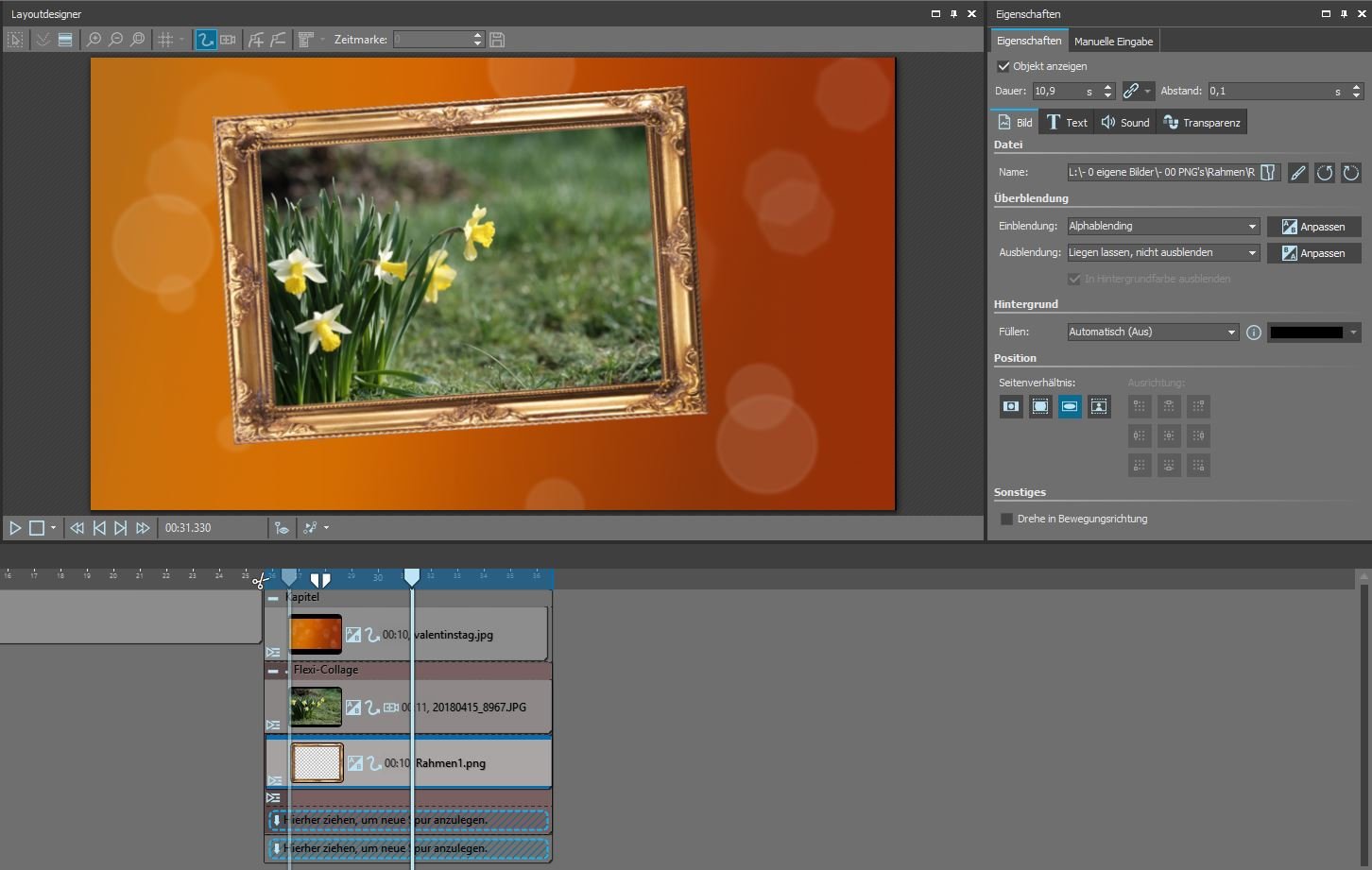

Für ähnliche Vorhaben nutze ich auch in einem Bildbearbeitungsprogramm bearbeitete und freigestellte (PNG's) Bilderrahmen.
In ein Kapitel füge ich das Hintergrundobjekt ein.
In der zweiten Spur folgt eine Flexicollage, die das eigentliche Bild und den Bilderrahmen enthält. Die Flexicollage wird animiert bzw.auf die gewünschte Größe eingestellt.
Dem eigentlichen Bild wird im Modus Kameraschwenk händisch eine Zoomanimation (Ken Burns) eingefügt und der Rahmen genau an das Bild angepasst.
In der Show würde das dann so aussehen:

Na ja, viele Wege führen nach Rom, manche aber auch mit Umwege und aufwendig.
Das einfachste ist meiner Meinung nach, einmal ein transparentes png Bild zu erstellen.(Wie Werni schon geschrieben)
dieses in eine Flexicollage und Rahmen dazufügen. Bild dazu und anpassen und fertig.
Geht wirklich schnell und wirksam. Das transp. Bild ist vielseitig verwendbar,
deshalb habe ich es mir zu meine eigenen Anwedungen dazugefügt.
