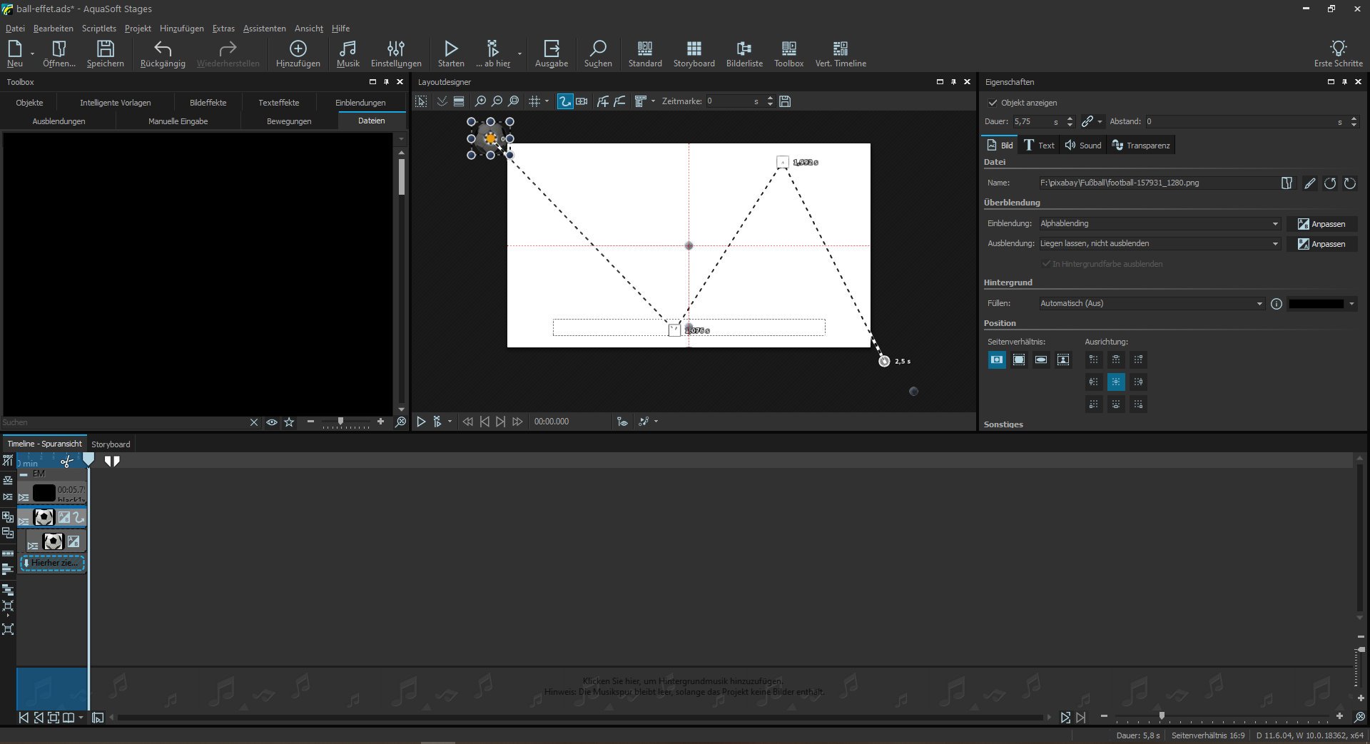

Ich habe einen Bewegungspfad erstellt, in dem sich ein Ball mit viel Effet drehen soll. In der Vorschau ist alles supifein, so wie gewünscht. Nach der Ausgabe in mp4 leider nicht mehr. Der Ball dreht sich nur noch minimal um die eigene Achse. Pfad siehe Foto anbei.
Pfadbeschreibung:
Pos. 1 = 0 sec., 720° (2)
Pos. 2 = 1,076 sec., 0,14°
Pos. 3 = 1,992 sec., 2201,36°
Pos. 4 = 2,5 sec., 0°
Jetzt suche ich den Fehler:
- mein PC?
- Überforderung von Stages?
- Fehler in Stages?
ads kann auf Wunsch zur Verfügung gestellt werden.

ich habe deinen Pfad nachgebaut und der Effekt war ähnlich. Nach Erhöhung der Zeit der Pfaddauer auf 4,5 s funktioniert es bei mit einwandfrei.
Du möchtest zwischen Pos 2 und 3 innerhalb einer knappen Sekunde und zwischen Pos 3 und 4 in ca. 0,5 s den Ball ca. 6x drehen lassen.
Ich könnte mir vorstellen, dass das im Video nicht darstellbar ist.
Gruß Andreas
Gruß Andreas

Versuche es einmal mit 50 Bildern/s. Bei mir gab es damit deutlich Verbesserungen.

Danke ingenius, das hat geholfen
