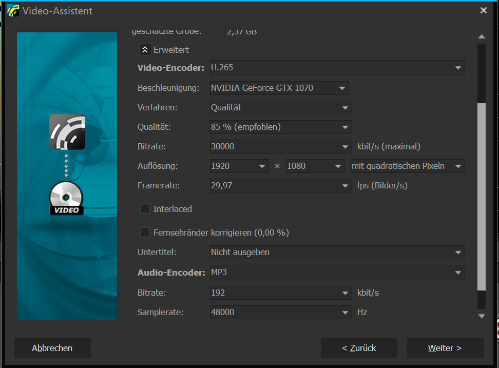

Ich arbeite mit diesen Einstellungen:
Damit kommt das Video schon sehr nah an das Original heran.

ingenius hat geschrieben: Mo Nov 04, 2019 18:17 Ich arbeite mit diesen Einstellungen:
Hallo ingenius,
Dein 1920X1080 Video bekommt der TO aber nicht auf seine DVD, wie Du weißt ist dort die maximale Größe 720x576.
Josef
Viele Grüße .. Josef

Ja, das ist mir bekannt. Ich nutze dafür immer Usb-Sticks, die sehr hohe Qualität der Videos sind das wert.
Hallo ingenius
Mir fällt auf, dass Du zur Beschleunigung Deine Grafikkarte ausgewählt hast.
Was mich jetzt etwas stutzig macht ist, dass oft schon empfohlen wurde, die Hardware-Beschleunigung auszuschalten.
Bringe ich da jetzt etwas durcheinander, oder wie verhält sich das?

Da bringst Du tatsächlich etwas durcheinander. Du kannst die Grafikkarte zum einen nutzen, um die Darstellung auf dem Bildschirm zu rechnen, also statt der CPU des PCs. Da haben ein paar Nutzer Probleme, da es Ruckler geben kann, ein Phänomen, das bei mir glücklicherweise nicht auftritt.
Neu ist, dass Du die Grafikkarte zum anderen auch zur Berechnung des Videos nutzen kannst. So eine Grafikkarte rechnet deutlich schneller als eine gängige CPU und die Videoerstellung erfolgt deutlich schneller. Beim Erscheinen der Version 11 schrieb ich dazu auch in einem eigenen Thread samt Vergleich der Erstellungszeiten für ein Video.

ingenius hat geschrieben: Mi Nov 06, 2019 18:50 Da bringst Du tatsächlich etwas durcheinander. Du kannst die Grafikkarte zum einen nutzen, um die Darstellung auf dem Bildschirm zu rechnen, also statt der CPU des PCs. Da haben ein paar Nutzer Probleme, da es Ruckler geben kann, ein Phänomen, das bei mir glücklicherweise nicht auftritt.
ingenizs
Eine kleine Ergänzung dazu: Die beste Qualität und kleinere Dateien erhält man tatsächlich ohne die Hardwarebeschleunigung beim Videoencoding, da die dedizierten Chips auf den Grafikkarten zwar sehr schnell sind, dafür aber qualitativ etwas schlechter. Mit der aktuellen Generation von Nvidia Grafikkarten sind die Unterschiede wohl nur noch sehr gering, je nach Bildmaterial kann es aber gerade bei älteren Karten zu sichtbaren Unterschieden in der Qualität kommen.
Prinzipiell kann ich hier nur raten, es beim eigenen System einfach mit beiden Modi zu testen. Wenn es keine sichtbaren Unterschiede gibt, würde ich die GPU-beschleunigte Variante vorziehen.
