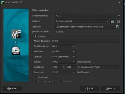

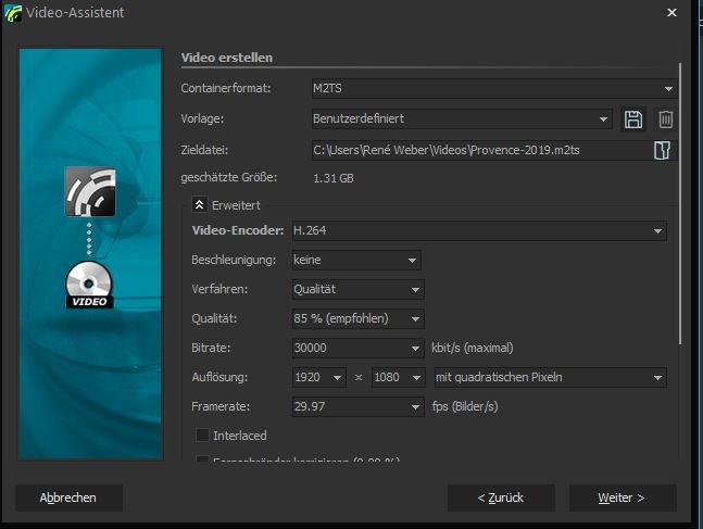

Re: Programmabbruch bei Videoerstellung
Einstellungen Videoassitent:
S. Bild
(Rest auf dem Bild nicht sichtbar aber hier als Info):
Audio-Encoder Advenced Audio coding
Bitrate: 192 kbit/s
Samplerate: 48000 Hz
Kanäle: Stereo
Mfg Fläcky
S. Bild
Bitrate: 192 kbit/s
Kanäle: Stereo
Mfg Fläcky
