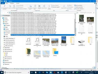

Re: Update 11.5.03 Erweiterungspaket Naturhintergründe unvollständig
ich habe das Problem gelöst. Ich hatte noch die Version 10 von Stages installiert. Nachdem ich die Version 10 deinstalliert habe, lief die Installation des Updates reibungslos ab.
Beigefügt habe ich ein Screenshot, hier können sie sehen, das die Information "Nach----usw." mir wirklich angezeigt wurde.
Gruß Jürgen
Gruß Jürgen
- Beiträge: 4063
Das ist zwar merkwürdig, die meisten von uns haben alle DiaShow- und Stages-Versionen auf dem Rechner, aber wenn jetzt alles läuft, ist das auch schön.
Daran habe ich nicht gezweifelt, aber der Pfad, von dem Sie gesagt haben, Sie hätten ihn eingetippt, war trotzdem falsch.
Laut Ihrem Screenshot haben Sie ihn jedoch korrekt eingetippt.
