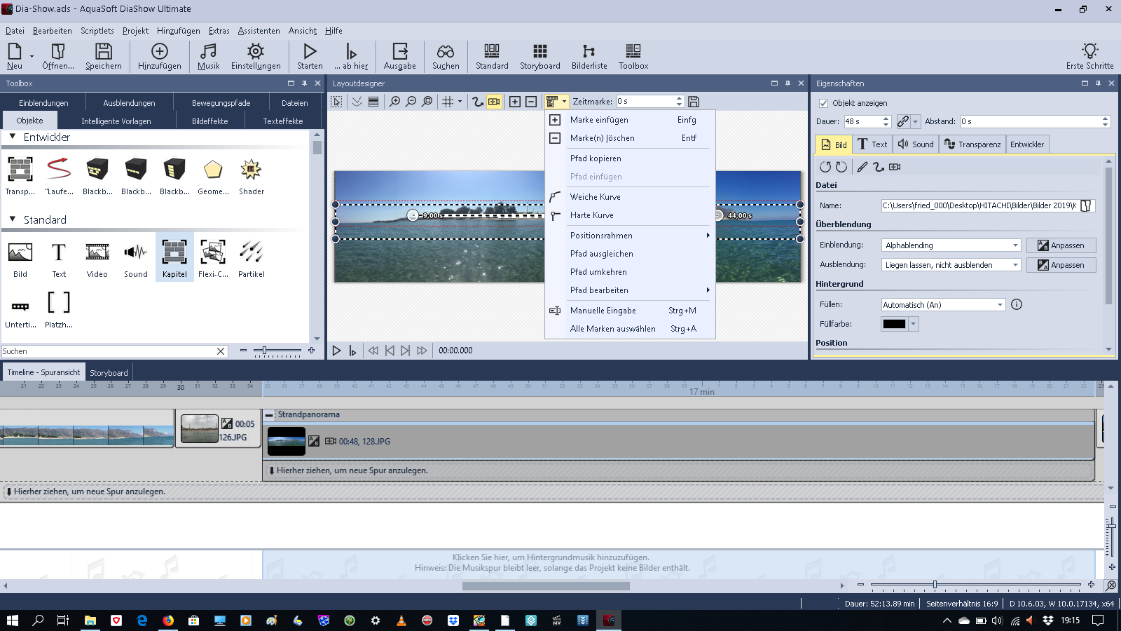

Vielen Dank Gerd, aber da ist kein Häkchen zu entfernen. Ich kann NUR weiche oder harte Kurve wählen. Wo müsste ich denn das Häkchen entfernen?

friedemannschlotte hat geschrieben: ↑Mo Jul 08, 2019 19:26 Wo müsste ich denn das Häkchen entfernen?
Hallo Friedemann,
Du musst in dem Dialog noch den Punkt "Manuelle Eingabe" auswählen (in dem Dialog Deines Screenshots der vorletzte Punkt), dort solltest Du dann das Häkchen setzen oder entfernen können.

Hallo Klaus, das klappt, wenn ich den Anfangspunkt des Zooms markiere. Dann wird daraus ein quadratischer Punkt (harte Kurve). Da kann ich ja auch gleich aus diesem Punkt eine herte Kurve machen, ohne "Manuelle Eingabe" aufzurufen. Der Nachteil ist, dass es beim Umschalten von Hineinzoomen auf Kameraschwenk einen harten Ruck gibt.
Aber vielen Dank, anders wird es nicht möglich sein.
