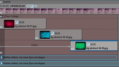

in einer FlexiCollage habe ich eine Reihe von Bildern, die ich mit der Überblendung "Wegschieben" verbunden habe.
Das funktioniert aber nicht wie ich es wünsche. Das neue Bild schiebt sich zwar wie gewünscht hinein, das alte wird jedoch nicht weggeschoben, sondern abrupt abgeblendet, so dass der Hintergrund (in dem Fall ein außerhalb der FlexiCollage auf der obersten Spur liegendes Video) erscheint. Als Abblendung für die Bilder habe ich "liegenlassen" eingestellt.
Was mache ich falsch?

Das von Ihnen gewählte Vorgehen, funktioniert nur, wenn in der ersten Spur ein statistisches Objekt ist. Sie haben aber ein Video als Hintergrund.
Sie müssen daher die Objekte, die sie wegschieben wollen, überlappen lassen:
Zur Erklärung:
"Liegen lassen" bedeutet, dass das Objekt in den Hintergrund aufgenommen wird (das Objekt wird zuzusagen in die Spur Null verschoben). Da sie in Spur 1 ein Video haben, muss dieser Hintergrund ständig neugezeichnet werden und bei diesem Neuzeichnen wird das Bild in der Flexicollage nicht mehr in den Hintergrund aufgenommen, sobald das Bild abgelaufen ist.
P.S.: Statt der Anordnung in Treppen, können Sie auch den Objekt-Effekt "Überlappen" verwenden.
Zur Erklärung:

Vielen Dank für die schnelle und umfassende Antwort.
Das hat perfekt geklappt!

Hab es mit dem Überlappen-Effekt gemacht.
Den werde ich jetzt häufiger verwenden.
