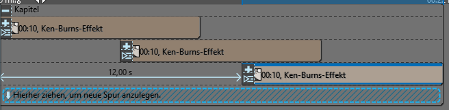

Das bekommst Du hin, in dem Du die Bilder mit dem Ken Burns Effekt in Spuren anordnest:
In meinem Beispiel haben die Bilder ein Alphablending von 4 sek.

Eigentlich machst du es richtig mit den Spuren, verlängere mal die standzeit, dann stopt der Ken burns später im durch die Einblendung überdeckten unsichtbaren Bereich.
