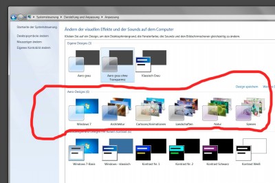

Ruckel-Problem gelöst!
Nach vielen mühsamen Experimenten mit verschiedenen Hardware Konfigurationen kann ich meine mehrfach geäußerte Vermutung, dass die Ruckelei in DS 10 (und auch 11) ein Problem des AS Standard Players ist, erhärten.
Der Player erweiterte seit DS10 offensichtlich die Nutzung der Grafikhardware über die ab DirextX 9.0 verfügbaren Hardware-Funktionen.
Der Player geht dabei davon aus, dass die Grafik-Schnittstelle die dazu erforderlichen Befehle auch verarbeiten kann.
Das trifft aber nur dann zu, wenn Windows-Aero aktiviert ist.
Aero ist aber nicht automatisch aktiv. Bei mir war Aero auf keinem meiner Win 7 PCs aktiviert.
Behelfs-Lösung:
Nach der Aktivierung von Aero (durch einfaches Auswählen eines häßlichen "Aero Designs" in Systemsteuerung\Darstellung und Anpassung\Anpassung) hat sich das Abspielen einer Diashow dramatisch verbessert:
Kameraschwenks/Bewegungspfade/... mit zum Teil riesigen Panoramabildern und eingefügte MP4 Videos (1080p, 30 Mbit/Sek, 50 Bildern/Sek) werden sowohl im Fenster- als auch im Vollbildmodus butterweich abgespielt.
Sogar das Abspielen auf älteren PCs mit einfachen Grafikkarten (z.B. Radeon HD 4650) oder mit speicherloser Onboard Grafik(Intel HD 5500) gelingt fehlerfrei.
Die genannten MP4s erfordern allerdings das Setzten der Hardware-Videodekodierung. Klar!
Der negative Einfluss der Kantenglättung bleib bestehen und diese muss deaktiviert werden.
Intelliload ist zur Vermeidung von Mikrorucklern wichtig.
Ich hoffe sehr, dass diese Maßnahme für einen Teil der geruckelten User wirksam sein wird.
Lösung:
Nur Aquasoft kann dieses Problem im Standard Player nachhaltig lösen.
Die vielen einschlägigen Beiträge sollten dazu Anlass genug sein.
Der Windows Media Player zeigt übrigens sehr gut vor, wie anspruchsvolle MP4s auch auf einfachen PCs ohne User-aktiviertem Aero glatt abgespielt werden können. Sogar in mehreren parallelen Fenstern.
Microsoft kocht auch nur mit Wasser und gerade Aquasoft sollte genug davon haben.
Behelfs-Lösung:

meinst Du diese Option? siehe Anhang:
Was sagt AS dazu?
servus, Hans F.

Hallo Hans,
Nein, mit den Leistungsoptionen hat das nichts zu tun.
Ich meine wörtlich das Systemeinstellungsfenster "Systemsteuerung\Darstellung und Anpassung\Anpassung".
Siehe Anhang.
Dieses Fenster kann auch einfach mit einem Rechtsklick und auf eine beliebige leere Stelle am Bildschirn unter "Anpassen" geöffnet werden. Im Fenster ist dann ein Aero Design (zweite Reihe) auszuwählen.
Viel Glück
Win 10 64 bit, Core i7-9700K 8x3.6 GHz, 16GB RAM,Intel HD Graphics 630, GeForce GTX 980, Ultimate 11.8.09

Hallo Hans,
meine voreilige Antwort auf deine obige Frage war nicht ganz korrekt.
In deinem Anhang "Leistungsoptionen\Visuelle Effekte" ist nämlich zu erkennen, dass die Option "AeroPeek aktivieren"
angeboten wird.
Wäre Windows Aero nicht schon aktiviert, dann würde die Aero Peek Option in der Liste der Effektoptionen gar nicht
erscheinen.
Also ist bei dir Aero bereits aktiviert und mein Lösungsansatz in diesem Fall obsolet.
Mein bescheidener Wissensstand:
- Aero ist eine Grafik Schnittstelle
- Aero Peek ist ein Effekt, der wahrscheinlich auf Basis von Aero realisiert ist.
Tut mir leid. Schöne Grüße

Hallo Josef Klinger,
deine Lösung der "Ruckel-Problematik" mag für Windows 7 Nutzer funktionieren.
Ich arbeite aber unter Windows 10 Home, Version 1809.
Hier gibt es keine Möglichkeit, ein Aero-Design zu aktivieren.
