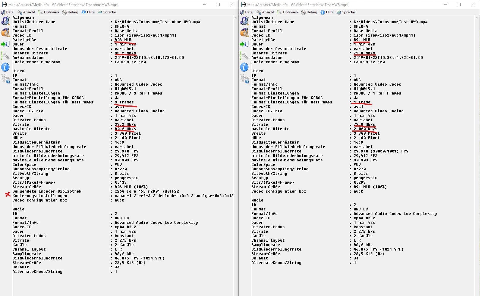

ich habe mit DS Ultimate 11.1.01 den Effekt, dass ein kleines Projekt von 21 sec bei der identischen Ausgabe (mp4, H.264, Qualität 85 %, Bitrate 30000, Full-HD, 50 fps) ohne Hardwarbeschleunigung 60 MB groß wird (wie auch schon mit DS 10.5.13), jedoch mit Hardwarebeschleunigung (alte AMD R7 260) 107 MB groß wird.
Wie kann das denn sein?

Die Harwarebeschleunigung war neu in der 10.
Bei Verwendung der Hardwarebeschleunigung entscheidet die Grafikkarte, wie das Video codiert wird. Ihre Einstellungen werden zwar grundsätzlich berücksichtigt, insbesondere natürlich Abmessungen und Framerate, aber die mögliche Bitrate wird von ihr bestimmt.
Die Videoerstellung ohne Hardwarebeschleunigung ist feiner regelbar.

Mit Hardware-Beschleunigung geht die Erstellung von Videos deutlich schneller. Die Videos, die mit Aquasoft Diashow/Stages 11 mit Hardwarebeschleunigung erstellt wurden, sind m.E. jedoch generell größer als die selbe ADS-Datei, wenn man sie ohne Hardwarebeschleunigung ausgibt. Offenbar ist die Bitrate mit HW-Beschleunigung höher:
Die höhere Bitrate bedeutet nach meinem Verständnis bessere Qualität des Videos. Herr Binas hat jedoch in dem Thread viewtopic.php?f=56&t=22523&p=108751#p108751 geschrieben:
Beim Abspielen am PC oder Fernseher kann ich im Übrigen auf den ersten Blick keinen Unterschied erkennen.

Das bringe ich nicht zusammen.Allerdings ist die Qualität (Dateigröße vs. Qualität) beim Softwareencoder besser. Wo es wichtig ist, würde ich für die finale Ausgabe den Softwareencoder empfehlen.

Richtig, die GPU-Beschleunigung bei der Erstellung von Videos ist ein Feature von DS und Stages 11, dies gab es in Version 10 nicht (dort gab es die GPU-Beschleunigung nur für die Wiedergabe).
Wenn für die Videoerstellung die GPU verwendet wird (also die Grafikkarte), dann erledigt diese das über einen eigenen Chip, der speziell für Videoerzeugung entwickelt und optimiert wurde. Daher ist dieser Vorgang sehr schnell, erlaubt aber auch weniger Konfigurationsmöglichkeiten. Sie können hauptsächlich die Auflösung und die Anzahl der Bilder/s bestimmen - Einstellungen hinsichtlich der Qualität bzw. Bitrate werden, wenn überhaupt, nur als grober Rahmen berücksichtigt.
Im Endeffekt lässt sich sagen, dass die Erstellung mit dem Softwareencoder bessere Konfigurationsmöglichkeiten und bei gleicher Bitrate eine bessere Bildqualität ermöglicht (wobei die Unterschiede - je nach Bildmaterial - kaum oder gar nicht sichtbar sind). Beim GPU-beschleunigten Encoding ist der Prozess der Videoerstellung in Hardware gegossen (als separater Chip), kann daher nur eingeschränkt konfiguriert werden, ist in der Regel erheblich schneller, verbrät dafür aber auch unnötig Bitrate und ist qualitativ u.U. etwas schlechter.
