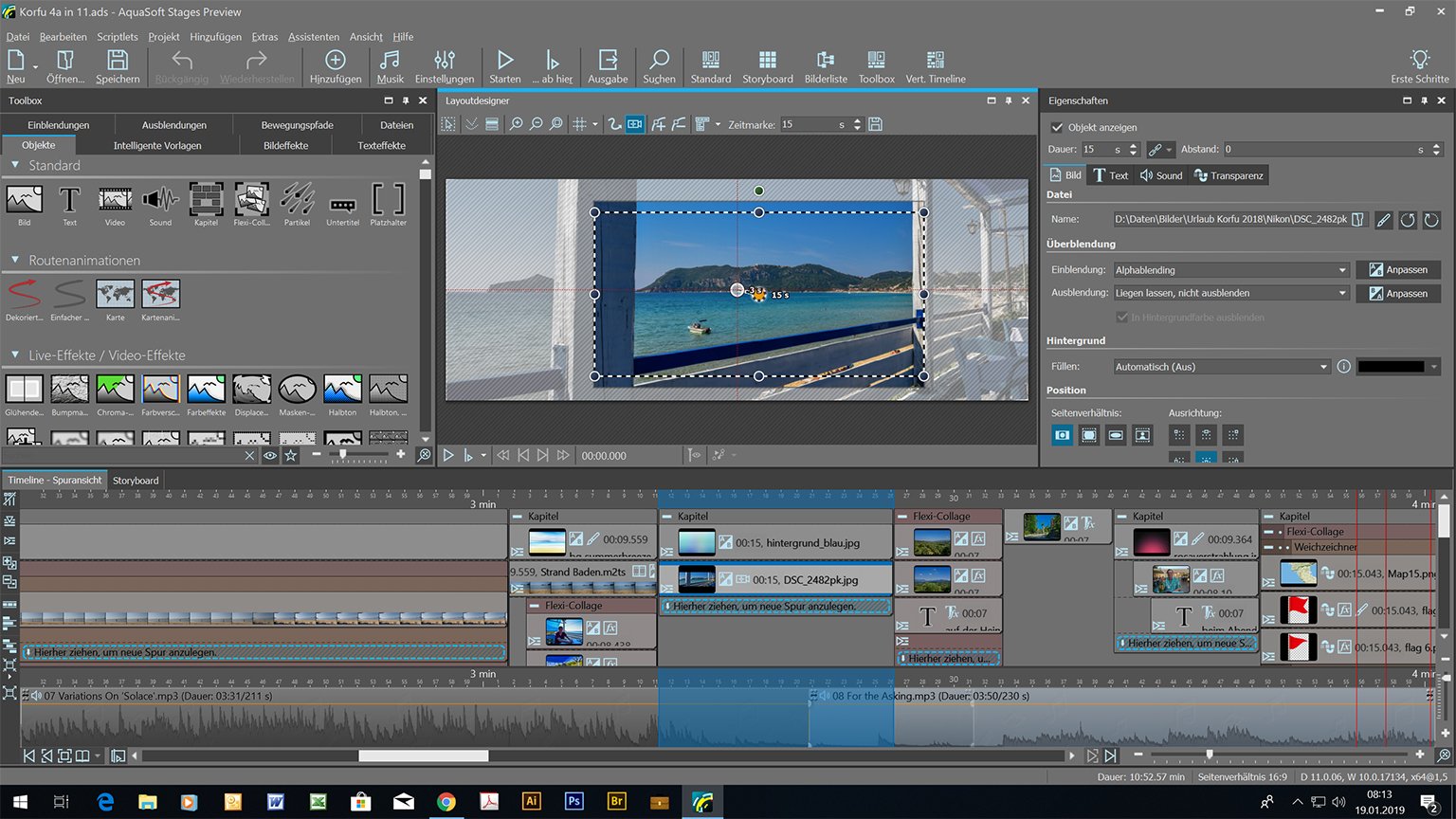

Wenn man in einer Flexi-Collage mit einem Bild eine Kamerafahrt auf das Bild anlegt mit 2 Marken, dann kann man die erste Marke, sofern die Marken nah beieinander liegen, nur mit Mühe selektieren. Erst wenn ich das Bild (2 Marke) weit wegziehe, so dass keine Überdeckung mehr durch den Auswahlrahmen möglich ist, ist eine gute Selektion möglich. Alternativ kann man auch über das Fenster manuelle Eingabe die Marken selektieren. Das klappt. Aber mit der Maus ist bei einer Überdeckung, das nur schwerlich möglich. Man muss x-Mal auf die Marke klicken, bis sie aktiv ist. Dies betrifft das neuste Update von heute.

Hallo, das funktioniert mit dem neusten Update von gestern immer noch nicht.
Ich will das Problem noch mal schildern. Wenn 2 Bewegungsmarken in einer Kamerafahrt dicht nebeneinander liegen, kann ich die nicht aktive Marke mit der Maus nicht oder nur sehr schwer selektieren. Ich muss X-Mal die Marke anklicken, bis ich sie erreiche. In der Stages 10 funktioniert dies einwandfrei.

1. Ich kann das bei mir nicht feststellen: Selbst wenn die Marken sich schon etwas überschneiden, klappt die Auswahl einer Marke problemlos.
2. Du wunderst dich, dass es "mit dem neusten Update von gestern immer noch nicht" funktioniert. Das ist insofern nicht überraschend, da in der Versionsgeschichte m. W. auch keine Verbesserung/Fehlerbereinigung zu diesem Punkt angekündigt wurde.

Das Problem wurde bereits unter der Fehlernummer #14667 aufgenommen.
khg1 hat geschrieben: Sa Jan 19, 2019 8:33 2. Du wunderst dich, dass es "mit dem neusten Update von gestern immer noch nicht" funktioniert. Das ist insofern nicht überraschend, da in der Versionsgeschichte m. W. auch keine Verbesserung/Fehlerbereinigung zu diesem Punkt angekündigt wurde.
Danke, darauf wollte ich auch gerade hinweisen :)
