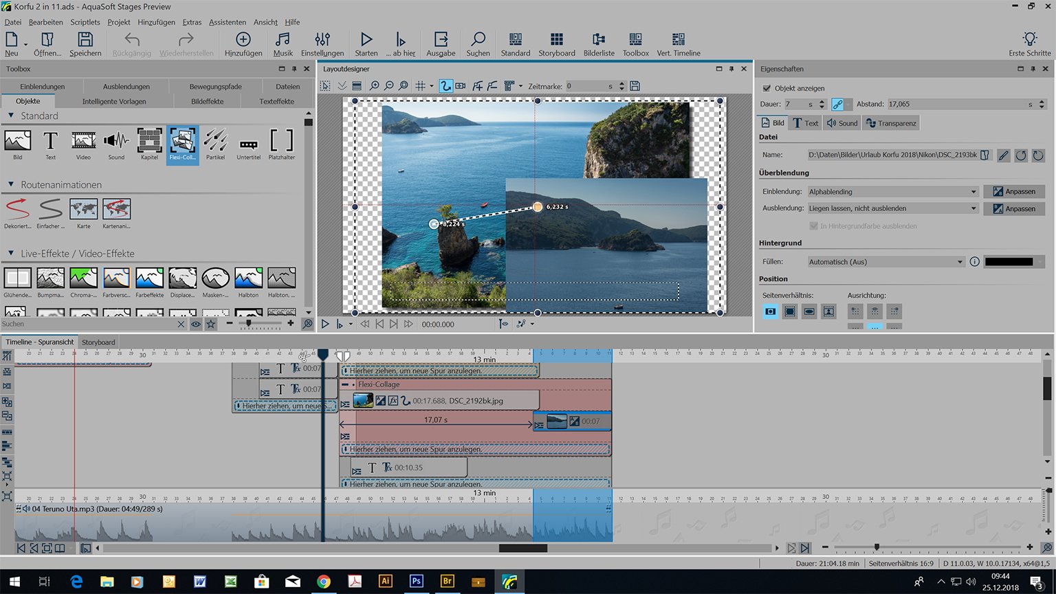

ich habe wieder etwas auffälliges.
Eine Flexi-Collage mit 2 Bildern. Das erste (1. Spur) Bild hat einen Bewegungspfad. Das untere (2. Spur) zweite Bild kommt später. Möchte ich dieses Bild nun im Layoutdesigner positionieren, d.h. ich klicke es dort an, wird mit immer das darunterliegende 1 Bild selektiert mit dem Bewegungspfad. Ich kann nicht nicht das untere Bild mit der Maus. positionieren. Zwar erscheint der Bildrahmen, sobald ich in der Timeline das 2. Bild anklicke, sobald ich aber in den Layoutdesigner gehe, wird, sobald ich die Größe oder Position verändern will, wird immer das erste Bild selektiert. Das passiert nur, wenn das oberste Bild einen Bewegungspfad besitzt. Ohne Bewegungspfad ist alles wie gehabt. Das schränkt den Spaß mit der neuen Version doch deutlich ein. Nur wenn man das Bild aus dem eigentlichen Bildausschnitt (sichtbaren Bereich) herauszieht, verkleinert und dann ganz vorsichtig am Rand mit der Maus anfassend in Position zieht bekommt man sein gewünschtes Ergebnis (mehr oder weniger). Richtig ist es jedenfalls nicht.

noch mal hierzu. Dieses Problem nervt schon sehr.
Man kann das in der zweiten Spur liegende Bild nicht selektieren im Layoutdesigner, sofern das darüber liegende Bild (1. Spur) einen Bewegungspfad besitzt. Es wird im Layoutdesigner dann immer das Bild mit dem Bewegungspfad selektiert. Erst wenn ich das in der zweiten Spur befindliche Bild in die erste lege, ist eine Selektion möglich.

Ich habe es gerade versucht nachzustellen, ist mir aber nicht gelungen. Es hat alles so funktioniert wie aus Stages 10 gewohnt. Vielleicht hilft eine Neuinstallation (mit vorheriger Deinstallation und Delete_All_DiaShow11_Properties.bat)?

Ich kann das von Micha beschriebene Verhalten bestätigen. Sobald das erste Bild einen Bewegungspfad hat wird es immer markiert und verschoben, sobald ich in den Layoutdesigner klicke, auch wenn das zweite Bild in der Timeline markiert ist.
ABER:
Das passiert nur, wenn ich an eine Stelle klicke, an der beide Bilder überlappen. Wenn ich an eine Stelle des Layoutdesigners klicke, an der sich die Bilder nicht überlappen und sich nur Bild 2 befindet, dann kann ich Bild 2 auch mit der Maus verschieben.
Auffällig ist auch, dass das Bild 2 in der Timeline noch markiert angezeigt wird, während Bild 1 durch den Klick in einen Überlappungsbereich die Markierung im Layoutdesigner bekommt. Die Markierungen sind nicht synchronisiert.

Es scheint so zu sein, dass das Verschieben des Objektes in der 2. Spur (nur) funktioniert, wenn man auf den Anfasser in der Mitte mit der Maus positioniert und dann das Bild mit der Maus bewegt - so ist es jedenfalls bei mir.

Dieses Problem ist mit dem Update noch nicht beseitigt.
Re: Flexi-Collage
Hallo, genau so ist es. Mit dem Anfasser, allerdings nur, sofern man direkt auf ihn klickt, funktioniert es. Ich habe aber diesen Anfasser dauerhaft deaktiviert, weil er mich stört bei der Arbeit.
Re: Flexi-Collage
Hallo, scheint mit dem neusten Update erledigt zu sein (11.0.05)
