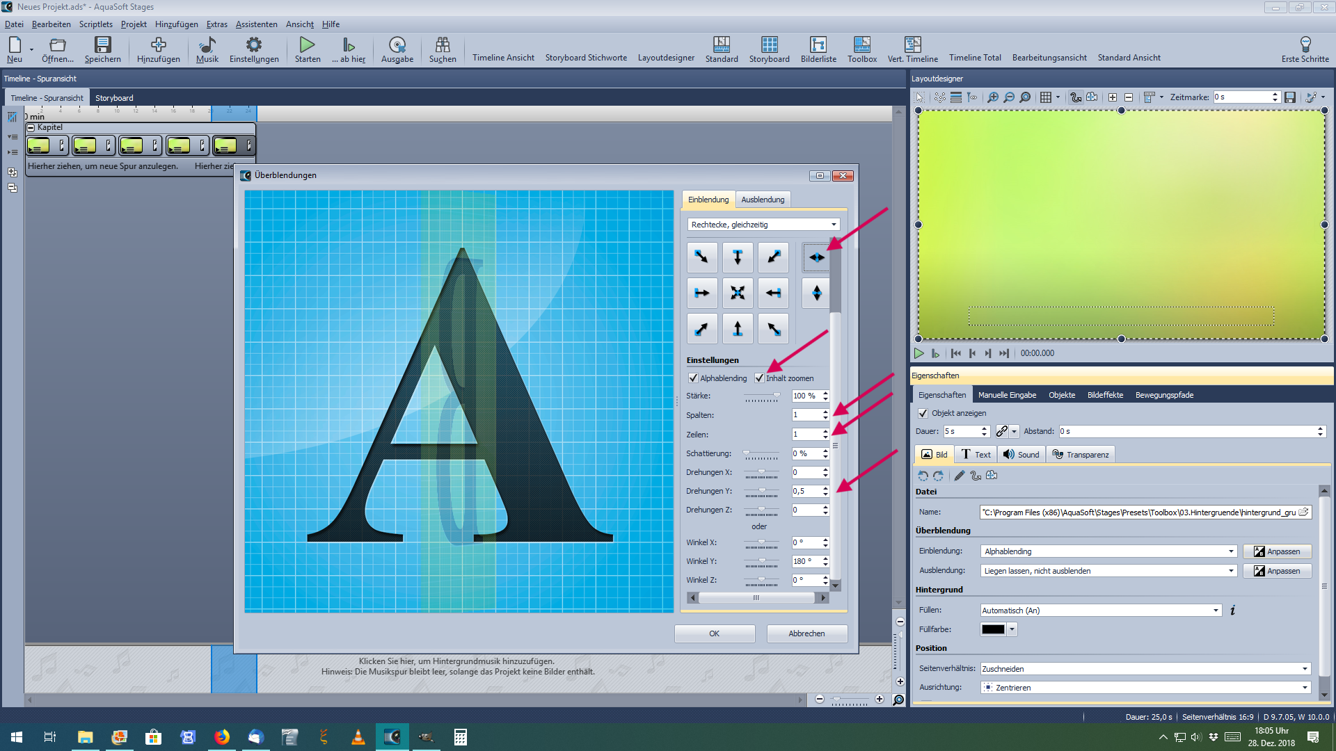

ich habe versehentlich beim Testen die Einblendung auf Zufällig gestellt.
Dabei wird ein Effekt generiert den ich gerne fest einstellen würde.
Der Effekt sieht so aus als ob eine in der horizontalen Bildmitte gelagerte Platte um 180 Grad gedreht wird.
Wer weiss, was das für eine Einblendung ist ? Habe mehrmals alle Effekte durchprobiert aber nichts gefunden.

Meinst Du vielleicht 3D-Streifen mit der Einstellung Spalten=0, Zeilen=1 ?

Es ist nicht so einfach eine zufällige Überblendung nachzustellen
ich habe mal versucht Diese zu erstellen
sieh Dir die Einstellungen des Sceenshots an, vielleicht ist es die Zufällige oder so ähnlich
