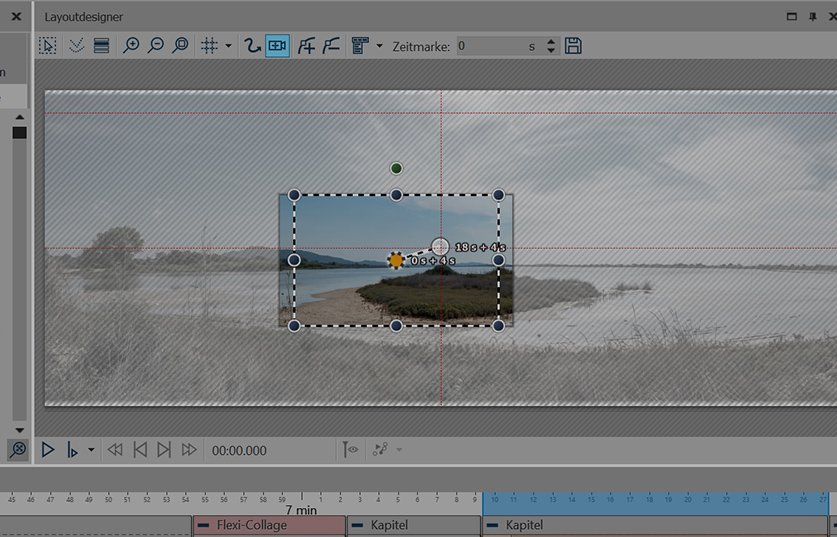

ich möchte aus einem Bild herauszoomen. Die erste Marke steht auf 4 sec., d.h. der gewählte Bildausschnitt bleibt dort 4 sec. Die nächste Marke steht auf 15 sec. und zeigt nach Ende der Kamerafahrt das ganze Bild. Die Kamerafahrt beginnt langsam und springt plötzlich auf eine höhere Geschwindigkeit. Diesen Effekt gab es manchmal auch schon in der Version 10. Optisch ist das störend.

ich muss noch ergänzen, dass Bild ist ein Panorama. Wenn ich die gleichen Einstellungen auf ein normales 3:2-Bild anwende (DS hat 16:9-Format), dann ist alles normal. In der Stages 10 funktioniert es auch einwandfrei.

hat sich nach Neuinstallation des Programms auch erledigt.
