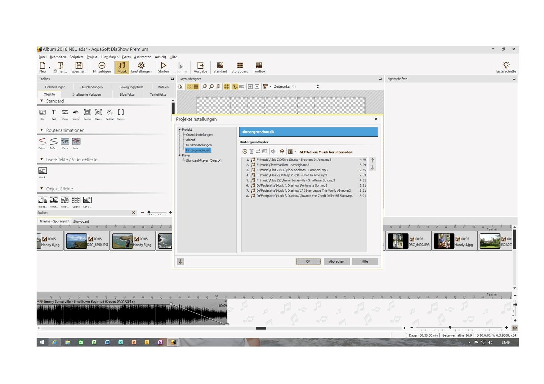

Hallo, nach dem erfolgreichen Laden und Bearbeiten von sechs Musikstücken kann ich zwar weitere Lieder hinzufügen und laden aber sie werden in der Tonspur nicht angezeigt. Es ist aber noch genug Bild- und Videomaterial vorhanden....
Hat jemand eine Idee?

Hallo Roland,
danke für die Antwort. JA, ok habe ich gedrückt. Fortschrittsbalken habe ich komplett nach rechts geschoben.
Im Anhang zwei Screenshots:
1. Die ersten fünf Lieder (bis Nr. 5 Jimmy Somerville) wird in der Musikspur angezeigt
2. Danach kommt rechts von Jimmy Somerville nichts mehr....

Die ersten 5 Stücke sind auf Festplatte f, die restlichen auf Festplatte d.
Vermutlich liegt es daran (z. B. fehlende Rechte).

khg1 hat geschrieben: Do Dez 13, 2018 23:28 Die ersten 5 Stücke sind auf Festplatte f, die restlichen auf Festplatte d.
An fehlenden Rechten sollte es nicht liegen, sonst würde schon der Datei-Öffnen-Dialog eine entsprechende Fehlermeldung auslösen.
Selbst ein inzwischen abgekoppeltes Laufwerk würde sich anders bemerkbar machen, beim Öffnen des Projektes, mit dem Dialog über nicht gefundene Dateien und, falls man diesen ignoriert und wegklickt, würde man in der Spur noch sehen, dass da ein Titel sein sollte, lediglich die Soundkurve würde fehlen.
Lieber Gondorf12,
im Moment sind wir ratlos. Ich habe mir auf die Schnelle ein 25 min-Projekt mit 13 Titeln zusammengestellt. Alle werden korrekt dargestellt.
Wenn es möglich wäre, dass Sie Ihr Projekt archivieren und an unseren Support senden, könnten wir analysieren, wo es klemmt. Zur Not würde auch die *.ads-Datei genügen, hätte jedoch den Nachteil, dass Fehler, die vielleicht durch eines der Stücke verursacht werden, nicht gefunden werden könnten.
Verändern Sie doch versuchsweise einmal die Reihenfolge in der Titelliste, also z.B. den derzeit 6. Titel an die 3. Stelle zu schieben. Fehlen dann andere Titel?

@Roland,
an den unterschiedlichen Speicherorten liegt es leider nicht, hatte ich auch schon probiert....da hat Kerstin recht.
@Kerstin: Ja, das mit dem Verschieben von Stücken hatte ich versucht....tatsächlich war dann ein Musikstück mehr möglich....ich dachte nämlich zunächst, es liegt an einer evtl. erreichten Datengrenze....war aber nicht so....sobald ich die Reihenfolge, die ich möchte, wiederhergestellt habe, ist das neue Musikstück nicht mehr zu sehen....
Ich könnte alle Stücke wieder löschen und dann alle wieder neu laden....allerdings habe ich die Lieder schon gekürzt, geschoben etc. so dass sie alle zu einer bestimmten Bildfolge einsetzen....wäre also wieder Arbeit ohne Garantie auf Erfolg...:-(
Ich schicke heute mal das archivierte Projekt an den Support. Ich hoffe, es kann vor Weihnachten noch geklärt werden :-(
Besten Dank bis hier

Hallo, hier die Lösung, wurde mir von Aquasoft-Support mitgeteilt:
Die Titel müssen in der Musikspur so verbleiben wie man sie auch geladen hat. Wenn man nach dem Laden die einzelnen Titel verschiebt, weil man sie z.B. zu einem bestimmten Videoteil haben möchte, werden irgendwie die Dateigrößen so verändert (?), dass sie in der Musikspur soweit verschoben werden dass man sie nicht mehr sieht....Kam mir sehr technisch vor aber es funktionierte nach dem ich alle Titel gelöscht und neu geladen hatte, in der Reihenfolge wie sie in der Musikspur abgespielt werden sollen.
Finde ich zwar etwas unkomfortabel, man müsste wie bei den Videos/Fotos eine Art "Storyboard" also "Musicboard" haben, wo man komfortabel neue Lieder hinzufügen und verschieben kann....
