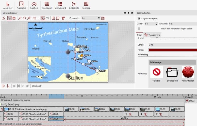

ich will eine Routenanimation mit 3 Stationen erstellen.
Mit dem Start des 2. Weges soll die Route des ersten weiter angezeigt. Usw.
Unter Eigenschaften reagiert das Setzen oder Entfernen des Hakens bei Liegenlassen nicht oder erst nach dem X-Mal.
Auch wenn der Haken gesetzt ist, wird die vorherige Route bei der Wiedergabe nicht angezeigt.
Ich habe es mit 1 laufenden Linie und mit 2 lfd.Linien mit unterschiedlichen Einstellungen probiert. in einer älteren DS funktioniert meine Herangehensweise.

Hallo Tourist
Tourist hat geschrieben: Fr Okt 26, 2018 13:05 Auch wenn der Haken gesetzt ist, wird die vorherige Route bei der Wiedergabe nicht angezeigt
setze mal die Objekte "Grün2" und "Karte.......Inseln" auf 5sek zurück
die Objekte in den oberen Spuren dürfen nicht länger sein als das erste Pfadobjekt
in Deinem 2.Bild ist es richtig
VGr. Roland

Hallo Roland,
danke für Deine Antwort. Meine Lösung steht. :D :D :D

Hallo Tourist
das hat mit 2 Spuren nichts zu tun auch mit der Route hat es nichts zu tun das war nur wegen Deinen speziellen Fall
wenn in der 6. Spur ein Bild ist welches liegen bleiben soll dann darf in den 5 oberen Spuren kein Objekt, in irgend einer Spur, länger sein wie das Ende des Bildes in der 6. Spur, sonst wird es abrupt ausgeblendet, auch wenn es auf liegen lassen steht (der Anfang des Bildes spielt dabei keine Rolle nur das Ende)
Tourist hat geschrieben: Fr Okt 26, 2018 17:22 Wo kann ich die Frage zu den beiden oberen Spuren nachlesen?
im Forum ist zwar schon viel darüber geredet worden aber ich weiß nicht wo da etwas nachzulesen ist, in der AquaSoft Hilfe habe ich noch nichts gefunden
eigentlich ein Standart wenn mit Spuren gearbeitet wird
darum lohnt es sich immer, mit so viel Unterkapiteln wie möglich zu arbeiten
VGr. Roland
