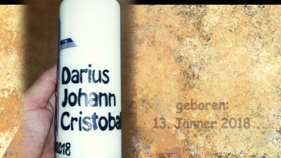

Screenshot:
Er weiss vielleicht nicht was das ist
Witzbold...
Die betreffende Passage war im Experimentierstadium, und da gebe ich keinen Screenshot raus.
Zu bedenken wäre, dass ein maskiertes Video vom logischen Aufbau her nicht in der obersten Spur liegen kann! ;-)
Grüße, Heinz

nachdem offensichtlichen aber unabsichtlichen Verbreiten von ein paar Unklarheiten, muss ich doch die näheren Umstände erklären:
Es geht um die Titelpassage vom Video der Taufe meines Urenkels. Die Kerze im Screenshot wird im Video langsam gedreht, zwecks Lesbarkeit des ganzen Namens und sollte "mittendrin" an der günstigsten Position stehen bleiben. Danach kommt rechts davon der Lauftext eingeblendet. Es war also notwendig, das Video nicht bildfüllend, sondern vor einem Hintergrund (in der obersten Spur) mit Maske zu verwenden.
Der "Einfachheit" halber habe ich die Anzeigedauer für das Video entsprechend kurz eingestellt und gehofft, dass das letzte Frame mit "Liegen lassen" bedarfsgerecht lange angezeigt wird. Weil das nicht funktioniert hat, war ich erst mal ratlos und habe die Anfrage im Forum abgesetzt.
Nach dem externen Kürzen des Videos und entsprechend lang eingestellter Anzeigedauer konnte das gewünschte Ergebnis erreicht werden.
