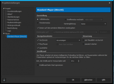

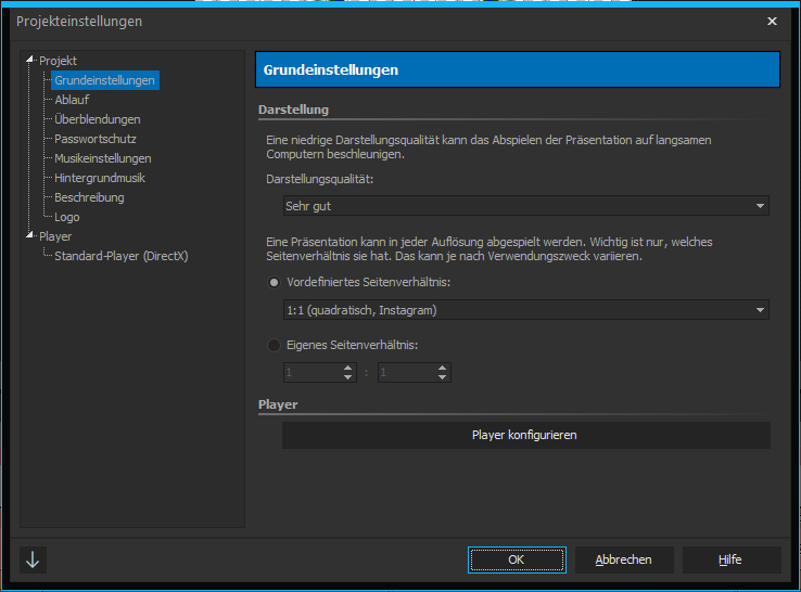

Wann genau stürzt Dein Programm ab? Beim Start? Beim Abspielversuch einer Show? Anzeigeeinstellungen findest Du unter Einstellungen | Player. Was meist Du mit
geht nicht
? Wir können es hier leider nicht erraten.
Dort Player konfigurieren anwählen. Dann kommst Du hier hin:
Dort kannst Du Deine Einstellungen vornehmen. Du solltest keine Bildschirmeinstellungen wählen, die Deine Grafikkarte nicht unterstützt, auch wenn sie sich noch so schön anhören. Bei einigen NVidia-Grafikkarten kannst Du eine Hardware-Beschleunigung aktivieren. Dazu die NVidia-Einstellungen öffnen, darin auf Hilfe klicken und Hardwarebeschleunigung eingeben. Das Programm sagt Dir dann, was zu tun ist.
