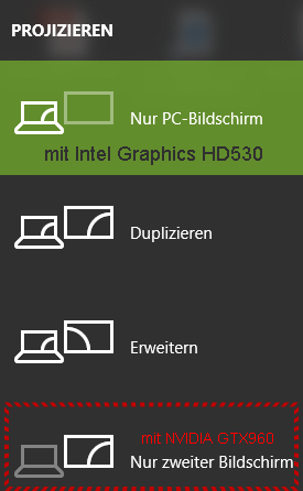

Da bin ich wieder... 8)
1. Habe mit [Windowtaste + P] die Bildschirmzuweisung geholt:
und auf die zweite Kabelzuführung von der NVIDIA-GraKa umgeschaltet.
PC habe ich ausgeschaltet und das Kabel von der Intel Graphics abgezogen.
2. Im zweiten Schritt habe ich in der 3D-Einstellung der NVIDIA GraKa
das Programm DS 10 Ultimate zugewiesen.
3. Nach einem Neustart habe ich mein SlideShow Projekt gestartet dort
habe ich die Hardwarebeschleunigung - jetzt von der NVIDIA GraKa -
zugewiesen im Vollbildmodus - nicht im Fenstermodus.
Nun habe ich die per F8-Taste die Vollbildvorschau gestartet, die Vorschau
ist nun ohne störender Aussetzer die ganzen 20 Minuten abgespielt worden!
4. Habe dann noch eine "Grußmeldung" vom Player bekommen mit ein paar
nicht dramatischen Hinweisen auf weitere Verbesserungsmöglichkeiten
die ich noch hier und da beherzigen werden.
Den Hinweis, ich könnte alternativ auch meinen Computer aufrüsten bzw.
einen neuen Anschaffen habe ich höflichst ignoriert.
8)
5. So wie es jetzt ist, kann ich mit DS 10 Ultimate arbeiten.
Das habe ich auch dem freundlichen Dialog mit Ihnen Frau Thaler zu
verdanken. Danke Schön!
