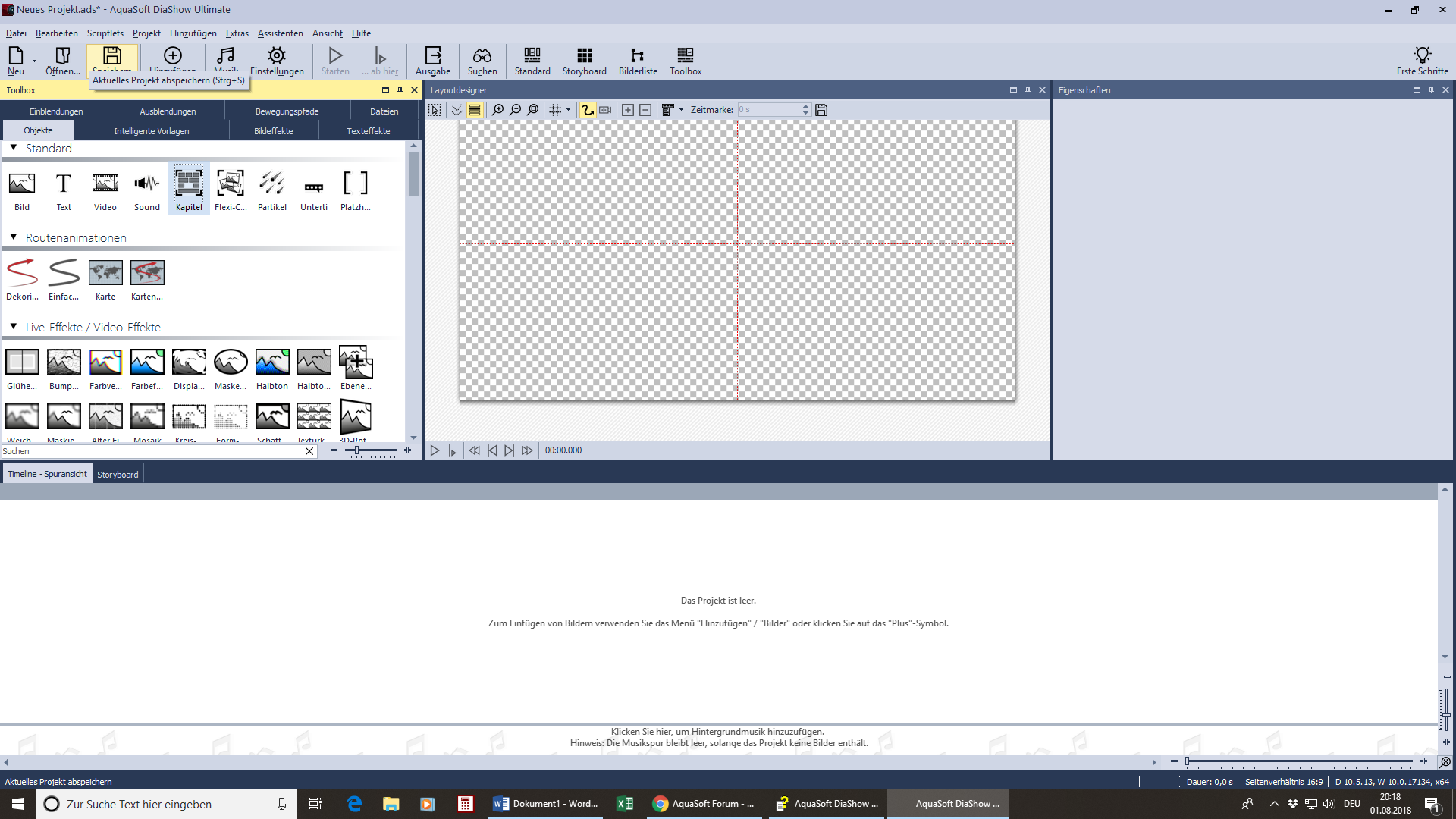

Hallo Ihr lieben/hallo Frau Thaler,
.. mir ist das langsam schon peinlich, aber ich habe wieder ein Problem. Es tut mir echt leid... :?
Meine Diashow nimmt langsam Form an, meine Mega Karte mit Routenanimation ist fertig und ich konnte endlich anfangen weiter
Bilder /Kapitel ein zu fügen....
Plötzlich spinnt das Programm wird langsam und hakt total und ich kann nicht mehr arbeiten.
Alles geschlossen, Neustart usw.
Leider habe ich jetzt eine ganz andere Timeline SpurAnsicht in meiner Show, welche die Bilder auch in schmalen Streifen abbildet.
Die Zeitanzeige ist nun in Minuten.
Beginne ich eine neue Show, habe ich das gleiche... die Streifen sind so schmal das ich die Bilder nicht selektieren kann.Die Timelinspur hat dann gar keine Sekunden/Minutenmakierung mehr
Srollen, weiterklicken ist so gut wie unmöglich.
Die Diashow selbst läuft aber scheinbar normal ab!
LG
Conny

Schauen Sie bitte einmal in die rechte untere Ecke des Programmfensters.
Aus irgendeinem Grund ist der horizontale Zoom auf den Minimalwert gesetzt.
Wenn Sie auf das Lupensymbol direkt in der Ecke klicken, sollte die Timelinedarstellung
wieder den Standardwerten entsprechen.

Re: Timeline-Spureinstellung verändert
Beitrag von khg1 »
Vermutlich haben Sie versehentlich die Einstellung für die Höhe und Breite der Objekte in der Timeline verändert. Schieben Sie die beiden Regler in der rechten unteren Ecke in Richtung "+". Dann sollte die Timeline wieder Sekunden anzeigen und die Bilder größer.

Guten morgen,
vielen Dank für Eure schnelle Antworten.
Ich muss wohl wirklich bei den vielen hin und her an dem Regler etwas verstellt haben.
Gestern habe ich ziehmlich lange alle Bilder aus einer Kapitelspur in eine andere gelegt und gleich an weiteren Kapiteln verteilt.
Alles läuft noch sehr schleppend jedes angeklickte Bild dauert ca. 3 Sek bis ich es überhaupt verschieben kann...
Ich werde heute abend mal schauen in wie weit ich weiterarbeiten kann.
Vielen lieben dank für Euren Tipp... ich habe hier im Programm noch nicht so den Überblick!
