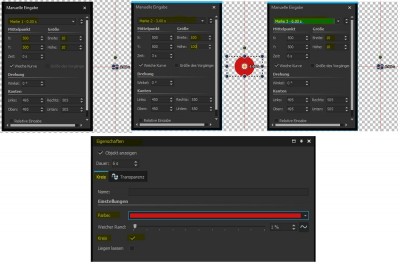

das erledige ich in DS-10 (Ultimate)
1. Das Programm öffnen.
2. Form "Kreis" auf die Timelinie ziehen
3. Farbe anpassen (Mein Beispiel:rot)
4. Eigenschaften: Kreis markieren.
5. Bewegungsmarke setzen
6. Grösse auf 10 Breite setzen
7. Neue Bwegungmarke setzen Zeit in Sec anpassen
8. Grösse auf 100 Breite setzen.
Bei Bedarf x Mal ab 5. wiederholen.
Dann als eigenes Objekt abspeichern (Mit der Maus das Objekt auf der Timelinie) in Eigene Objekte ziehen und benennen, speichern.
Jetzt steht das eigene Objekt jederzeit zur Verfügung und Kann immer verwendet und auch verändert werden.

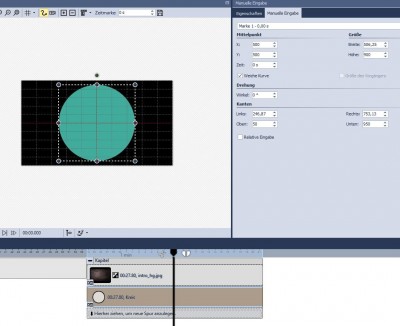

Sorry, ... Quadrate, Kreise länger nicht mehr genutzt, dann vergessen und nun die Lösung das "Problems" doch wiedergefunden!
Fläcky, was mache ich falsch?
Ich habe genau das nachvollzogen, was du hier beschrieben hast.
Bei mir stehen unter Größe allerdings immer nach Einfügen des Kreises immer zwei unterschiedliche Werte. Gebe ich zwei gleiche Werte ein, wird der Kreis verzerrt.
Gruß Werni

@werni,
betreffend Kreis.
das hat anscheinend etwas mit dem Seitenverhältnis zutun, denn 1000 in der Höhe und 1000 in der Breite geht als Oval an alle 4 Ränder des Bildformates (hat somit nichts mit Pixel / mm / inches zutun).
Dafür hast Du in den Eigenschaften (nicht manuelle Grösse) die Möglichkeit bei Kreis das Häckchen zusetzen, dann wird es eine Kreisfläche.
@oldiemike,
für einen pulsierenden Punkt ein Gif zu verwenden ist doch umständlich - die Grundfrage war doch einen pulsierenden Punkt auf einer Karte. Ich habe das Gif als Umweg zu besagtem Punkt verstanden.
Dennoch, das mit dem Gif als Film stimmt natürlich.
betreffend Kreis.
