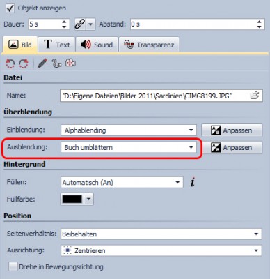

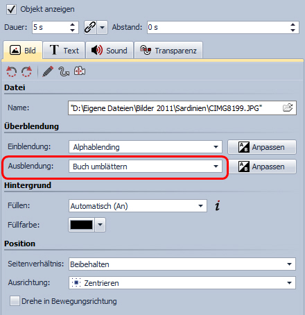

Was ich aber nicht bemerkt hatte, dass ich bei den besagten fünf folgenden Bildern die Ausblendung: Buch umblättern gewählt hatte,
anstatt: Liegen lassen, nicht ausblenden - siehe Screenshot-
Diese gewählte Ausblendung hat dieses Phänomen versursacht.
Nachdem ich die Änderung vollzogen hatte, lief die Show wieder korrekt ab.
