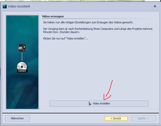

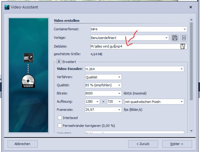

auf der oberen Leiste auf "Assistenten" klicken und danach auf "Video-Assistent"
siehe Anhang . .
Dann wird es schon klappen !!! =D
