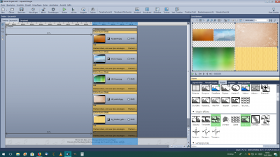

Hallo hafner0741
wenn Du in einer Bildercollage unterschiedliche Ken Burns Effekte haben willst dann sieh Dir den Aufbau im Screenshot an
z.B.: mit 5 Bilder
erst die Collage - darin 5 x Ken Burns und in diese die 5 Bilder
wenn ich Dich richtig verstanden habe glaube ich das ist das was Du möchtest und das geht ganz schnell
z.B.: mit 5 Bilder
VGr. Roland
