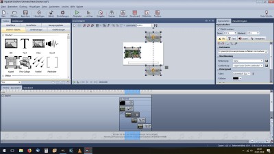

in der Diashow Namibia von Micha und Agnes (sehr schön übrigens) gibt es Sequenzen wo links ein Bild steht und rechts andere Bilder von oben nach unten komplett durchlaufen. Das gefällt mir, aber wie macht man das?
Freue mich auf Antworten.

Da keiner Dir antwortet und ich mal davon aus gehe Du weißt es wirklich nicht, werde ich es versuchen
die Antwort steht ja schon halb in der Diskusion des Namibia Beitrags
das ist ganz einfach mit dem Bewegungspfad zu realisieren
Du verkleinerst ein Bild und schiebst es ganz nach oben, jetzt gehst Du auf Bewegungspfad + im Layoutdesigner und schiebst das neue Bild ganz nach unten
neben Bewegungspfad - im Layoutdesigner befindet sich weitere Optionen dort gehst Du auf Pfad kopieren
die anderen Bilder setzt Du in der Timeline stufig untereinander
jetzt kannst Du ein anderes Bild anklicken und gehst noch mal auf weitere Optionen und auf Pfad einfügen
und so weiter dann haben alle den gleichen Pfad
die Dauer des Pfades und die Abstände in der Timeline mußt Du selbst ausprobieren

Hallo Roland,
vielen Dank für deine Hinweise. Damit komme ich jetzt gut klar und probier es gleich mal aus. Ich tu mich halt manchmal schwer mit den Bewegungspfaden.
Doris
