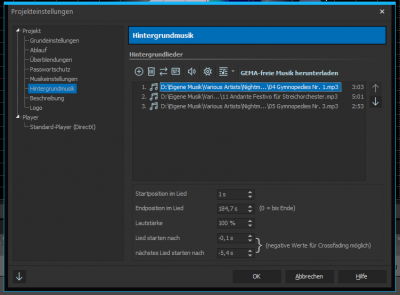

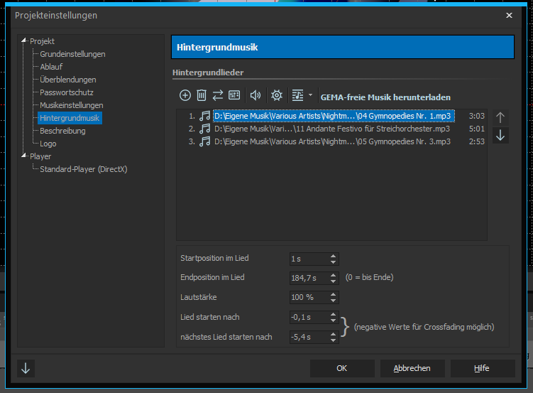

Es sollte doch hier
ganz einfach gehen. Jedes Musikstück der HG-Musik anklicken und für die Lautstärke 50% einstellen. Fertig.
