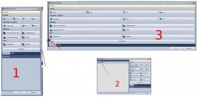

Hallo walsertal111
Da gebe ich khg1 Recht ein Screenshot ist immer besser für die Fehlersuche
sollte aber eine der Verschiebungen der Bearbeitungsansicht Schuld sein gibt es 3 Möglichkeiten für den Fehler
1. den Doppelpfeil nach Rechts ziehen
2. das Lupensymbol "Originalgröße" anklicken
3. den Doppelpfeil mit den zwei senkrechten Strichen nach Rechts ziehen
siehe Screenshot
sollte das nicht helfen würde ich es so machen wie es im letzten Satz khg1 vorgeschlagen hat

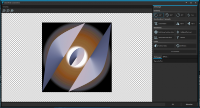

Also bei mir geht es. Bild in Timeline markieren, ein Markieren im Layout-Designer reicht nicht. Entweder über das Menü Bearbeiten | Bild bearbeiten oder mit rechter Maustaste und in dem dann erscheinenden Menü Bild bearbeiten anklicken. Dann öffnet sich bei mir immer zentriert auf dem Bildschirm ein Fenster mit dem (wohl falschen) Titel "Bildeffekt bearbeiten". Dieser Titel ist falsch, da nicht der Bildeffekt bearbeitet wird, sodern das Bild. Wenn ich mir recht entsinne, ist das aber schon seit längerem falsch.
Das von Dir genannte Fenster "Werkzeuge" ist ein Unterfenster des Bildbearbeitungsfensters wie im Screenshot zu sehen.
