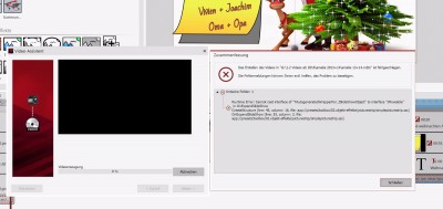

Hallo
Ich habe seit dem Update Probleme mit der Dia Show 10
Ich hatte die DIA Show für eine Laufzeit von 30 min fertig und bin jetzt bei 45 min. ( bin da schon einige Monate bei, immer so wie ich Zeit habe)
Das letzte Update habe ich zwischenzeitlich gemacht.
Seit dem läuft das Programm nicht mehr rund, auch die ersten 30 min der Show, die erst ok waren.
Fast alles das unter Objekte ist funktioniert nicht mehr.
zB Kenburnseffekt, Bildband usw.
Um meine Arbeit zu retten, wollte ich eine DVD oder Blueray brennen.
Nicht mal das geht.
Wollte dann die Show auf Festlatte sichern, geht auch nicht.
Bin jetzt etwas in Panik, das die ganze arbeit umsonst war.
Gruß Gerd
Füge ein Bild als Anhang mit.

Ich nochmal.
Habe Ultimate 10 neu installiert, dann ohne update versucht, geht nicht.
Dann Update neu installiert, geht nicht.
Ich kann meine Show nicht brennen.

Ich schlage folgende Schritte vor:
  • Deinstallieren Sie die DiaShow und löschen Sie evtl. verbleibende "Reste" des Installationsverzeichnisses.
  • Installieren Sie die aktuelle Version 10.5.06.
  • Öffnen Sie den ..\Project- und den ..\Project\Data-Ordner im Archivierungsverzeichnis Ihres Projektes.
  • Löschen Sie darin alles, was nicht zu Ihren eigenen Daten, also Ihren Bildern und Videos, gehört.
  • Öffnen Sie die DiaShow, danach Ihr Projekt.
  • Falls es keine Meldung bezüglich fehlender Dateien gibt, sollte alles Weitere schon funktionieren.
  • Falls Sie die Meldung erhalten, öffnen Sie den "Dateien wiederfinden"-Assistenten und selektieren im Verzeichnisbaum den Ordner <installationsverzeichnis>\Presets\Packages. Dort sollten die fehlenden Dateien gefunden werden.
Editiert: Ordner mit zu löschenden Dateien [d.R.]

Beitrag von gerd-walter »
Erstmal vielen Dank für die schnelle Hilfe
Ich habe das Programm gelöscht und neu aufgespielt.
Aus dem Ordner alles entfernt, das nicht zum Projekt gehört.
Leider Ohne Erfolg.
Der Fehler liegt in meinem Projekt selbst, bloß wo soll man da anfangen zu suchen? ( Projekt hat jetzt schon 35 min Laufzeit)
Ich habe gerade ein Projekt, das ich 2016 erstellt habe geladen, keine Probleme. ( Länge 45 min)
Gruß aus dem Norden
