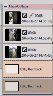

ich hab folgendes Problem:
Ich möchte 3 Hochkant - Bilder nebeneinander anzeigen lassen und an den
Bildstößen einen senkrechten schwarzen Trennbalken.
Ich habe mir eine Flexi-Collage erstellt, die 3 Bilder eingefügt und 2 Rechtecke (Objekte - Formen - Rechteck)
Das funktioniert aber nicht, beim Abspielen wird nur immer einer der Balken angezeigt,
der andere wird vom Bild überlagert.
Ich hab auch schon versucht die Elemente in der Flexi-Collage anders anzuordnen,
ich bring das einfach nicht hin....
Wo ist das Problem?

Ist für alle Bilder in den Eigenschaften Füllen=aus gesetzt?

Hier eventuell eine andere Möglichkeit. Ein Kapitel in die Timeline ziehen, als Hintergrund "black" hinzufügen, darunter dann Galerie plazieren. Wenn ein breiterer Zwischenraum gewünscht wird Prozentzahl höher setzen.

@Gerd: ist gesetzt - hilft nur nix :(
@makalu: funktioniert!! =D Danke für den Tip!
