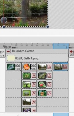

in einer DS 4:3 will ich einem Bild 1000x1000 einen Rand geben. Über Bild bearbeiten -->Effekte --> Rand, egal wie ich Größe und Farbe des Randes einstelle, erhalte ich Oben/Unten oder Rechts/Links einen Streifen des Hintergrundes. (bei mir jetzt gelb.
Bei Bildern kleiner 1000x1000 sieht man den Fehler??? nicht
Ich habe es auch mit <Kontur> probiert. Es sind wieder Streifen
Danke für eine Antwort

Hallo, habe versucht dies nachzustellen, wobei ich stolpere bei Dir über den Hintergrund. Was verstehst Du darunter? Hast Du hinter dem Bild noch ein Hintergrund?
Wenn ich ein 1000x1000 Bild nehme und dem einen Rand gebe ist bei mir alles OK.

Reisender hat geschrieben:Hallo, habe versucht dies nachzustellen, wobei ich stolpere bei Dir über den Hintergrund. Was verstehst Du darunter? Hast Du hinter dem Bild noch ein Hintergrund?
Hallo Micha,
danke für Deine Antwort.
anbei ein Bild wie mein Kapitel aussieht.
Unterhalb des Kapitels liegt ein gelber Hintergrund, den ich für die Reihen 2 und 3 brauche. (Kleine Bilder mit Rahmen)
Ich habe den Hintergrund für das Bild in Reihe 4 zurückgesetzt. Der gelbe Rand ist dann bei Wiedergabe <ab hier> nicht mehr vorhanden. Die schwarze Fläche aus dem Format 4:3 wird dagegen breiter. Ich will damit sagen, dass die Breite des Bildes 1000 bei Verwendung eines Randes oder einer Kontur um xyz Pixel oder Zentimeter kleiner wird.
Der von mir eingestellte Rahmenstil <Gestückelt, 4 Segmente> wird nach dem Speichern im Hintergrund ausgeschalten.
Wenn ich mit dem Cursor auf Kapitel klicke, erhalte ich im Layoutdesigner ein Bilderwirrwar aller Bilder aus dem Kapitel.
Allen Lesern ein schönes Pfingstfest.
Gruß Tourist

Tourist hat geschrieben:Ich will damit sagen, dass die Breite des Bildes 1000 bei Verwendung eines Randes oder einer Kontur um xyz Pixel oder Zentimeter kleiner wird.
Genau das habe ich auch beobachtet, dass die Bildgröße sich etwas verringert, sobald man einen Bildeffekt über das Bild legt. So ist es möglich, dass Hintergründe, die hinter das Bild gelegt wurden dann an den Rändern durchscheinen.
Das mit der Bildgrößenveränderung ist vielleicht ganz normal (hängt vielleicht mir der Flexibilität der Bildrandgestaltung [Randbreite etc.] zusammen), nur erklären warum dies so ist, kann ich leider nicht. Ich habe mich darauf eingestellt.

Tourist hat geschrieben:es wäre für mich interessant, dass sich ein Mitarbeiter von Aquasoft zu diesem Problem äußert.
Das funktioniert am Besten, wenn Sie Ihre *.ads-Datei zur Analyse an unseren Support senden.
Bitte nehmen Sie dabei auf diesen Forenthread Bezug.
Beiträge: 4058
Re: Bild mit Rand
Danke, Ihre *.ads-Datei ist beim Support angekommen.
Ich habe aber noch eine Frage: was meinen Sie mit 1000x1000? Ein Bild mit 1000x1000 Pixeln oder die Layoutgröße von 1000x1000 Einheiten, also ein Bild beliebiger Größe, das auf die Gesamtfläche zugeschnitten ist?

Kerstin Thaler hat geschrieben: oder die Layoutgröße von 1000x1000 Einheiten, also ein Bild beliebiger Größe, das auf die Gesamtfläche zugeschnitten ist?
Hallo Frau Thaler,
Ich meine damit die Layoutgröße 1000x1000, in die ich meine Bilder 4608x3455 Pixel, wie sie von der Kamera kommen, einfüge.
Gruß Tourist
Beiträge: 4058
Re: Bild mit Rand
Wir haben Ihr Projekt analysiert. Es ist ja im Format von 4:3, also 1,33333. Bei Ihren Bildern ist der Faktor aber 1,33372.
Da Sie deren Seitenverhältnis auf "Beibehalten" gelassen haben, ergibt sich zwangsläufig dieser Rand, wo man den Hintergrund sieht.
Wenn Sie "Zuschneiden" verwenden, wird der Hintergrund vollständig abgedeckt.

Kerstin Thaler hat geschrieben: Es ist ja im Format von 4:3, also 1,33333. Bei Ihren Bildern ist der Faktor aber 1,33372.
Hallo Frau Thaler,
Danke, es hat geklappt.
Allerdings ist mir der Hintergrund zum Begriff Faktor nicht klar geworden.
Ist es möglich, in der Hilfe oder einem Hilfsvideo das Problem zu erklären?
Gruß Tourist

Faktor ist der Wert, um den bei einem Seitenverhältnis die Höhe multipliziert wird um die Breite zu berechnen.
Man könnte es umgekehrt auch den Quotienten aus Breite durch Höhe nennen.
4:3 = 1,333333333333333
4608:3455 = 1,333719247467
