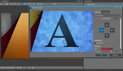

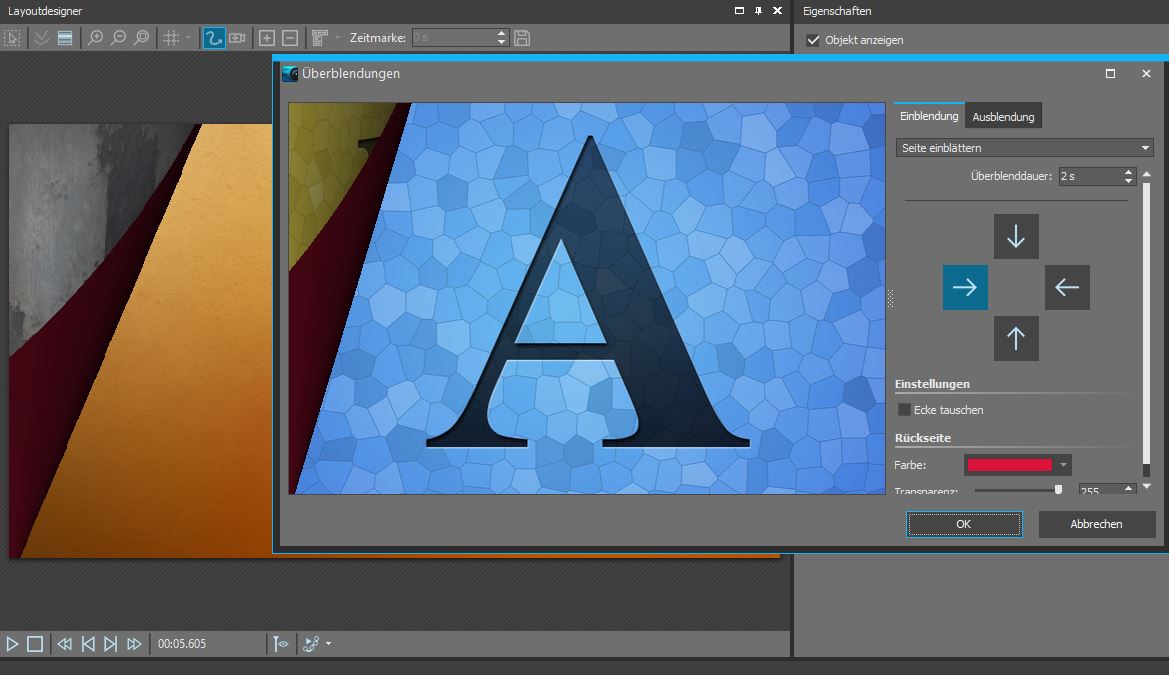

Bei mir ändert sich die Farbe der Rückseite bei der Einblendung "Seite umblättern) sowohl in der Vorschau wie beim Abspielen der Diashow, die Farbe ist allerdings etwas dunkler (trotz Transparenz=255).
Edit: Bild eingefügt

Bei meinen Test's mit extremen Farben (Feuerrot, Blau, Grün, Gelb) scheint es so zu sein:
Die Blattrückseite hat eine Schattierung von Dunkelgrau (fast schwarz) im Drehwinkel bis hellgrau an der Blattkante.
Ändere ich nun die Farbe so bleibt die Schattierung bestehen, aber das ganze Blatt wird entsprechend gefärbt, also das Hellgrau bekommt nun den entsprechenden Farbton + die Schattierung.
Wird nun die Transparenz verändert so wirkt diese nur auf die Färbung, jedoch nicht auf die Schattierung (diese soll ja schliesslich das Wegblättern Beleuchtungsmässig darstellen).
Nach meiner Meinung ist das korrekt.
