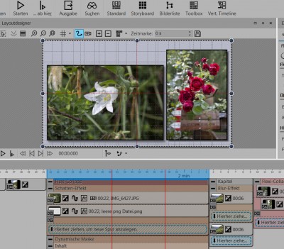

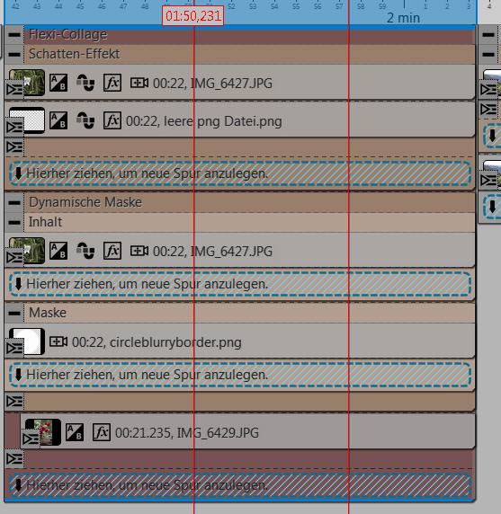

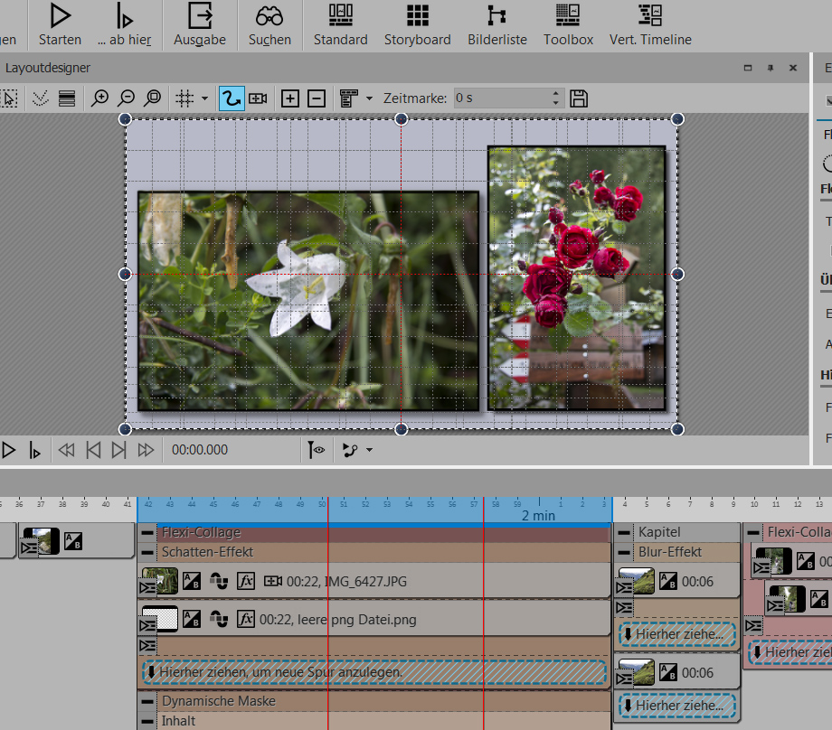

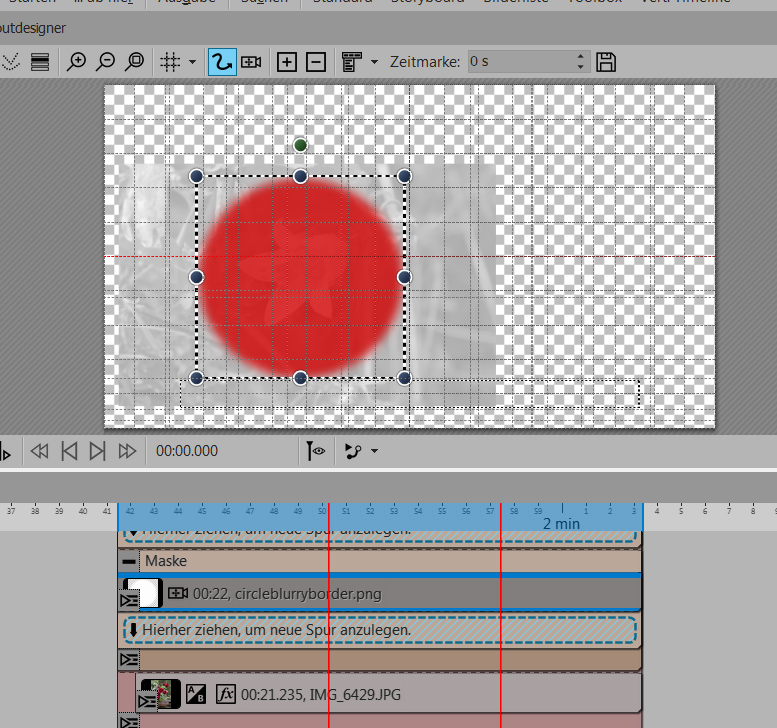

ich habe in einer Flexicollage 2 Bilder, eines davon besitzt eine Kamerafahrt. Ich wollte, dass bei dieser Kamerafahrt sich Teile des Bildes ausblenden und lediglich ein Kreis mit weicher Kante um das Bildobjekt übrig bleibt. Realisiert habe ich das mit dem Maskeneffekt (Kreis mit weicher Kante). Das wird mir in der Standvorschau im Layoutdesigner auch alles richtig angezeigt, nur beim Abspielen ist die Maske dann nicht mehr der gewählte weiche Kreis sondern an ein Rechteck/Quardrat mit harten Kanten (s. Bilder). Kann mir das jemand bitte einmal erklären, ob ich jetzt einen Fehler mache, ob das so aus programminternen Gründen nicht funktionieren kann oder ob dies wohl ein Fehler ist. Ich stehe auf dem Schlauch!
Das erste Bilder zeigt den Aufbau der FlexiCollage. Das zweite Bild den Layoutdesigneraufbau, wobei die Kamerafahrt auf dem linken Bild liegt. Das dritte Bild zeigt die ausgewählte Maske. Leider kann ich das 4 Bild mit eben den beschriebenen Effekt (Rechteck/Quardrat mit harter Kante) nicht hochladen. Es kommt eben im Resultat was anderers heraus als in der Vorschau angezeigt wird.

ich habe das Problem doch alleine gelöst nachdem ich gestern ja fast verzweifelt bin. Ich hatte in die Maske den gleichen Bewegungspfad (Kamerafahrt) kopiert wie im Bild. Wenn ich dies herausnehme, funktioniert alles richtig.
