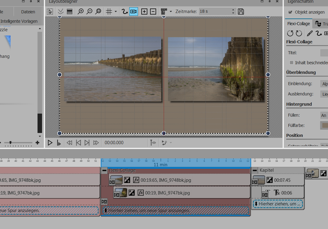

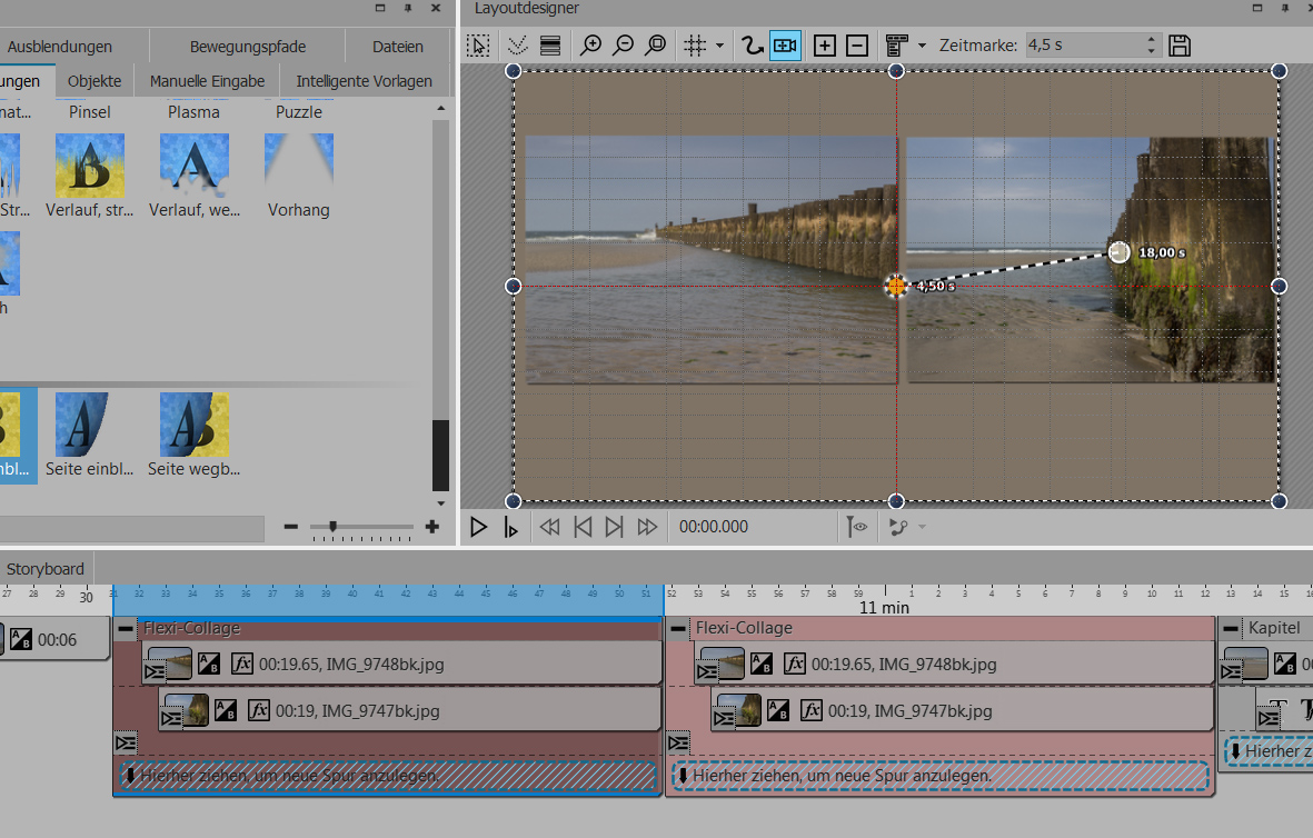

wenn ich in eine Flexi-Collage mit 2 Bildern auf die Bilder jeweils einen eigenen Bildeffekt lege (hier Schatten mit dem Abstand 0,39) so wird er auch korrekt dargestellt (Bild 2). Sobald ich aber zusätzlich auf die Flexi-Collage eine Kamerafahrt lege, wird dieser eigene Bildeffekt ignoriert und nur ein Schatten mit dem Abstand 0,2 genommen (Bild 1). D.h., der eigene Bildeffekt wird verschmäht. Dieses Verhalten ist mir schon einmal bei den vorangegangenen Versionen aufgefallen.

Ich habe das gerade einmal ausprobiert und kann das Fehlverhalten bestätigen. Auch vor des Beginn der Kamerafahrt ist der Schatten bereits verkleinert, wenn später in das Bild (stark) hineingezoomt wird. Bei kleineren Kamerafahrten scheint es aber korrekt zu funktionieren.
M.E. ist das ein Fall für den Support.

auch in der neusten Version ist dieser Fehler noch nicht behoben. D.h., Teile der individuell eingestellten Bildeffekte (z.B. ein größerer Schatten, Randbreite, sogar die Größe des Bildes verändert sich) verschwinden, wenn man eine Kamerafahrt auf die gesamte Flexi-Collage legt. Schade!

übrigens gilt dies auch gleichermaßen für Bewegungspfade. Sobald ich mittels Bewegungspfad in ein Bild hineinzoome (Bild über den Layoutdesigner hinaus vergrößere), passiert das Gleiche wie bei den Kamerafahrten. Individuelle Bildeffekteinstellungen werden teilweise auf Standardwerte zurückgesetzt.
Das ist ärgerlich. Ich habe das Problem dem Support gemeldet.
