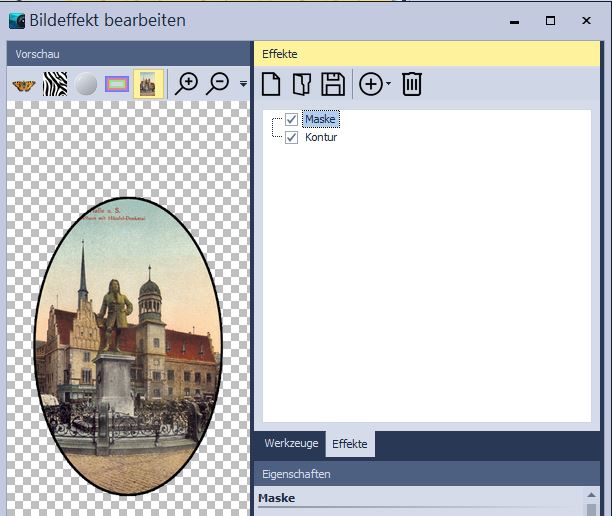

Eine zweite Möglichkeit wäre: 'Bild bearbeiten'
Rufe einmal beim aktuellen Objekt (Bild) in den Eigenschaften 'Bild bearbeiten' (der kleine Pinsel) auf.
Im sich nun öffnenden Fenster wählst Du 'Effekte' aus.
Mit dem 'Plus'-Button öffnet sich ein Kontextmenü, in dem Du dann den Punkt Maske auswählst.
Anschließend bei den Eigenschaften die gewünschte Maske Kreis oder Elipse auswählen.
Danach einen neuen Teileffekt über den 'Plus'-Button hinzufügen und den Effekt 'Kontur' auswählen.
Unter Eigenschaften kannst Du dann den Typ, die Farbe, Stärke usw. auswählen - hier kannst Du nach Deinem Geschmack zusammenstellen.

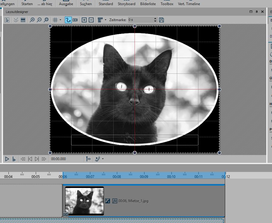

Xaver hat geschrieben:...der Effekt Rahmen knallt mir einen rechteckigen Rahmen um mein ovales Bild...
Hallo Xaver,
ich hatte auch nicht "Rahmen" geschrieben, sondern "Kontur".
URMEL

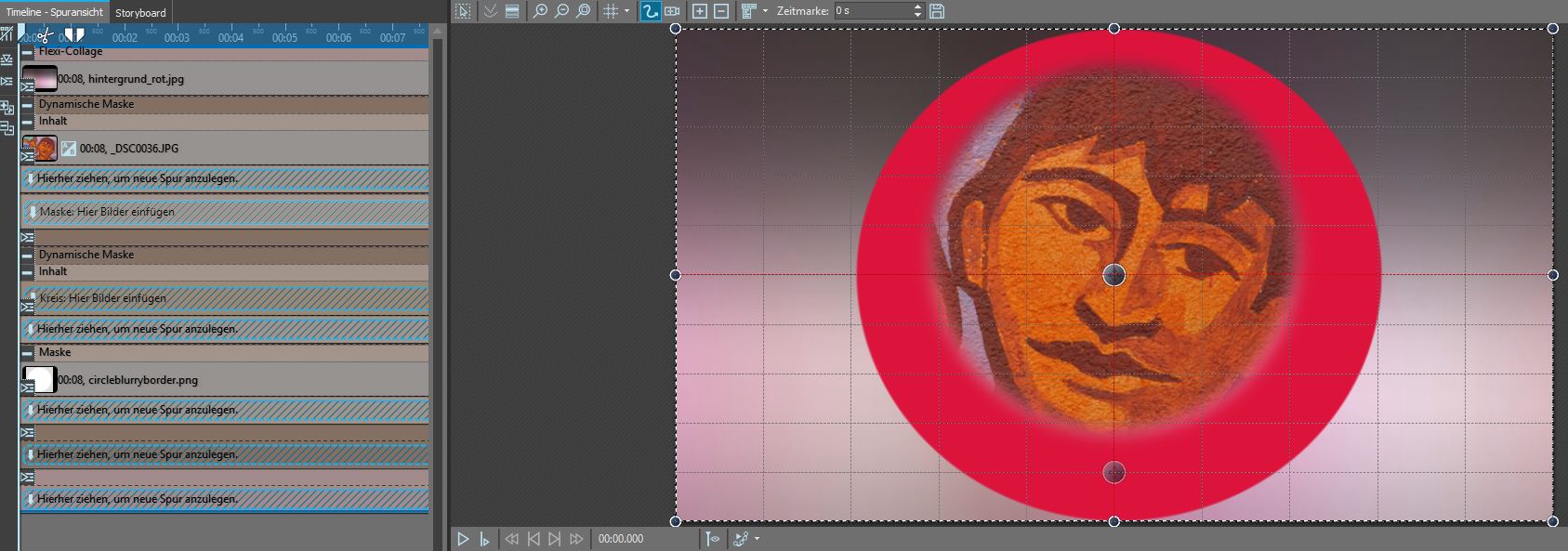

Werni
Beiträge: 1227
Wohnort: Halle (Saale)
Re: Masken rund mit Rahmen kombinieren
Beitrag von Werni »
... versuche es mal nach dem Zuweisen der Maske mit "Intelligent zuschneiden". Schiebe in diesem Fall mit den seitlichen Anfassern das Bild quadratisch zusammen (ich weiß, das sieht unmöglich aus), gib dann noch die Kontur dazu und spiele es mal ab.
Ich wollts nicht glauben, aber bei mir funktionierts!
Und das Bild wird dabei nicht verzerrt.
Hochkantbild mit Kreismaske und Kontur (innen)
Im Layoutdesigner Größe und Form (qudratisch) angepasst.
Beim Abspielen sieht das dann so aus.

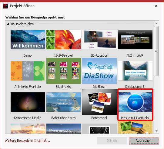

Wir haben bei den Beispielprojekten ein sehr schönes dabei - Maske mit Partikeln - wo man sich den Aufbau anschauen und damit experimentieren kann.

KE
Beiträge: 1724
Wohnort: Dülmen
Beitrag von KE »
Hallo Klinke
Im DS-Programm unter 'Datei' - dann 'Öffnen' - dann 'Beispielprojekt' - dann 'Maske mit Partikel'.
KE :D
DS 10 Ultimate, Windows 10
Beiträge: 3966
klinke hat geschrieben:können sie mir noch den LInk nennen, wo ich dies Beispielprojekt finde.
Das Beispielprojekt ist Teil des Programms.
