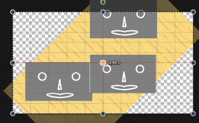

In einem Versuch habe ich ein Flexi-Collage in ein Kapitel gepackt. In der Flexi-Collage befinden sich in 8 Spuren nacheinander Bilder, die sich eins nach dem anderen um jeweils 45° nach rechts drehen (Bewegungspfad). Das funktioniert alles ganz toll und sieht auch gut aus.
Nun dachte ich, es wäre ein gute Idee, gleichzeitig die Flexi-Collage drehen zu lassen und zwar nach links. Ich stellte mir vor, in einem ich sähe die Einzelbilder nach rechts drehen, wohingegen sich das Gesamtkonzept nach links dreht.
Ich dachte... Es passieren Eigentümlichkeiten auf dem Bildschirm. Das erste Bild bewegt sich mit dem Container ein kurzes Stückchen in die richtige Richtung. Dann stockt (zumindest die sichtbare) Bewegung der Flexi-Collage. Die Bilder in der Flexi-Collage machen irgendwie geartete Drehbewegungen, jedoch weit entfernt von dem, was sie tun sollten und was sie tun, wenn die Flexi-Collage keinen Bewegungspfad hat.
Mache ich was falsch oder spinnt das Programm?

Richtig sieht es so aus. Kein Bewegungspfad für die Flexi-Collage, somit auch keine Drehung.
Und so sieht es aus, wenn ich der alles kapselnden Flexi-Collage eine Drehung um -180° verordne.
Eigentlich müsste, da sich ja der komplette Container der Bilder dreht, die Darstellung des ersten Screenshots, jedoch um 180° gedreht, herauskommen. Zumindest hatte ich das so erwartet. Es ist schon beim großen Quadrat zu erkennen, es wird einfach nur dargestellt, ganz ohne jeden Bewegungspfad, zu sehen: Es zuckt mal kurz in Richtung der -180°, dann friert es ein.
Oder habe ich das etwas falsch verstanden? Ich denke, da stimmt noch etwas bei der Flexi-Collage nicht (vgl. mein Thread zum 3D-Würfel-Übergang, der sich mit und ohne Flexi-Colalge grundlegend unterschiedlich verhält).

Alles ist relativ, es kommt auf den Standpunkt an. Die Bilder drehen sich in der Flexi-Collage. Die Flexi-Collage selbst dreht sich auch. Egal, in welche Richtung sich die Flexi-Collage dreht, nach Abschluss der Übergänge sollte das obere Bild zu sehen sein unter Berücksichtigung der Drehung der Flexi-Collage. Insbesondere trifft das auf das größte der Quadrate zu, das sich innerhalb der Flexi-Collage gar nicht dreht. Wieso sollte es nahezu (es dreht sich um einen kleinen Winkel) Ortszeit bleiben?

Wie ich schrieb. Zumindest das starr in der Flexi-Collage verankerte Hintergrundbild hätte sich um die bei mir 180° mitdrehen müssen. Schafft aber bestenfalls 5°.... ist nicht ganz bis zum Ende gedreht...
In Bezug auf die Flexi-Collage hätte das Ergebnis in der Flexi-Collage genauso aussehen müssen wie bei stehender Flexi-Collage. Immer betrachtet in Bezug auf die Flexi-Collage. In Bezug auf den Bildschirm jedoch um den Drehwinkel der Flexi-Collage verdreht.
Mir scheint die Ursache des Problems darin zu liegen, in Bezug auf was dreht sich die Flexi-Collage (o.k. bei mir dreht sie sich fast gar nicht, da erübrigt sich die Frage, eindeutig ein Fehler...) und in Bezug auf was drehen sich die Bilder innerhalb der Flexi-Collage. Vermutlich geht bei den Bezügen im Programm was schief. Könnte auch eine fehlgeleitete "Optimierung" der Berechnung der Drehbewegung sein.

Es liegt an der Ausblendung "liegen bleiben". Wie ich mittlerweile gelernt habe, kapselt die Flexi-Collage die Bilder nur bedingt. Alles, was liegen bleibt, wird aus der Flexi-Collage in den Hintergrund verbannt. Also Bilder einfach nicht liegen lassen, dann funktioniert es.
