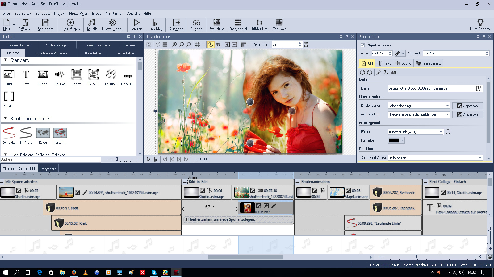

Ich arbeite im Moment mit der Demoversion DiaShow Ultimate. Ich habe eine Frage zum Beispielprojekt. Bei der Marke 3min. 6sek. ist ein Bild eingefügt, welches unregelmäßige Ränder hat. Wie kann ich so etwas erreichen bei Bild in Bild, damit es sich nicht so scharf vom anderen Bild abzeichnet?

Hallo Friedemann,
ich beschäftige mich zwar erst kurz mit Aquasoft, aber ich glaube, ich weiß wo man Bildkonturen verändern kann.
Ich erkläre es anhand des Screenshots, den Sie hier eingestellt haben:
Links neben dem großen Foto befindet sich eine dunkelblaue Leiste mit Tabs. Geöffnet ist dort zurzeit "Objekte". Hier bitte den Tab "Bildeffekte" öffnen. Dort so weit nach unten scrollen, bis man "Masken" erreicht.
Hier befinden sich eine ganze Menge Bildkonturen.
Einfach mal ausprobieren.
Gruß,
Angi
