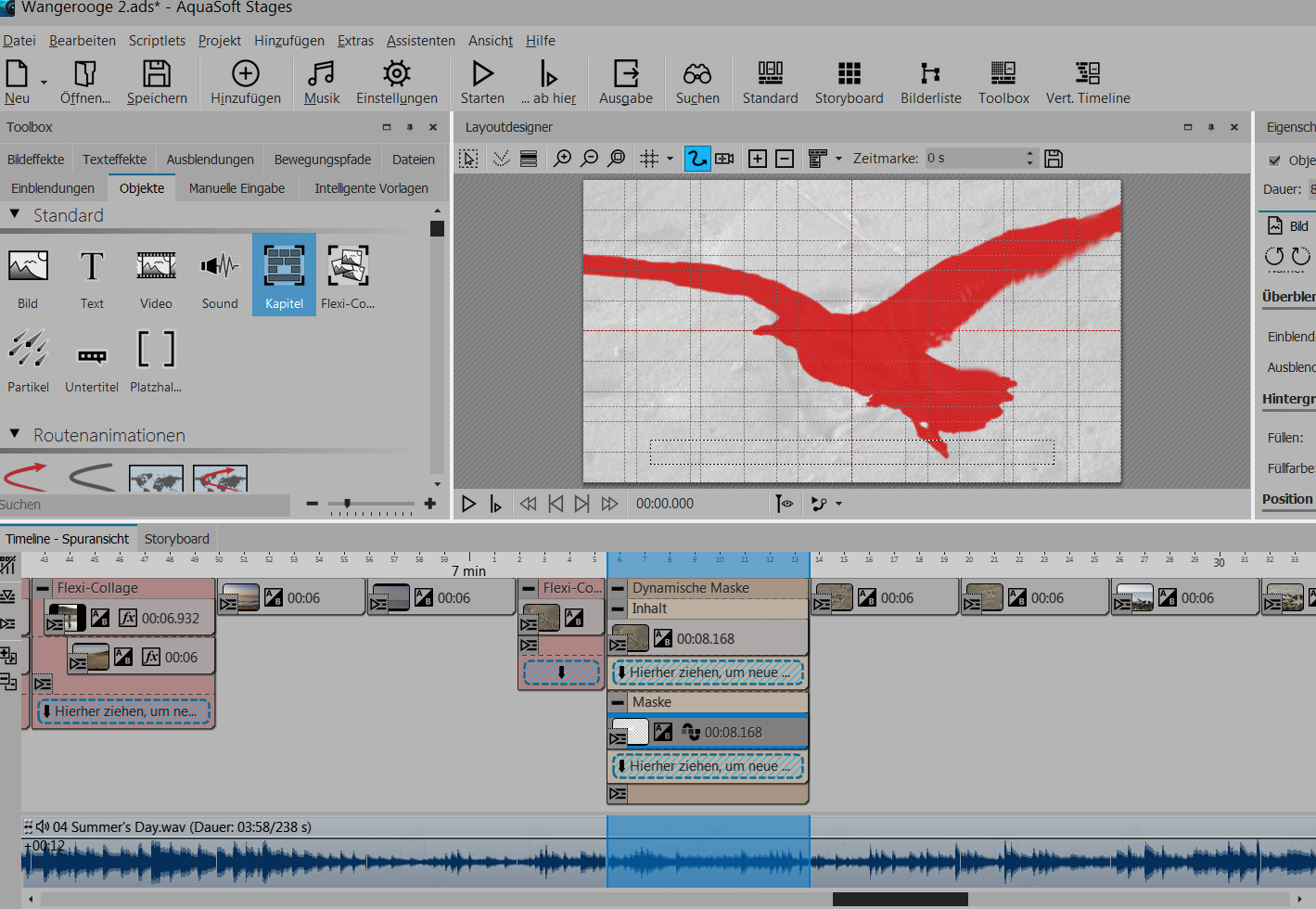

vielleicht hat von Euch jemand Rat. Folgend Situation:
Wenn ich die Dynamische Maske alleine abspielen lassen, funktioniert es. Starte ich von der vorangestellten Flexi-Collage mit Bild, funktioniert die D-Maske nicht mehr, d.h. sie wird ignoriert (nicht abgespielt). Gleiches, wenn ich die D-Maske in eine Flexi-Collage setzte und ein Bild vorweg lege. Auch dann überblendet das Bild in der ersten Spur die Maske dauerhaft bis zum nächsten Bild. Gleiches auch mit einem Kapitel.
Früher hatte ich, wenn ich erst ein Bild kurz voll einblenden wollte eine Transparenz (von Deckkraft 0 - 100) auf die Maske gelegt. Das funktioniert in dieser Konstellation auch nicht. Lediglich, wenn ich die Dynamische Maske ohne Kapitel/'Flexi-Collage mit vorangestelltem Bild/Hintergrund laufen lasse, ist alles OK. Auch das Ein- bzw. Ausschalten der Fülloptionen hat hier keinen Einfluss.
Weiß jemand Rat?

es hat sich zumindest für mein Problem erst einmal erledigt, da ich mir hierzu ein workaround ausgedacht habe. Es ist zwar nicht ganz logisch, aber es funktioniert.

Es kommt immer darauf an, was Sie angeklickt haben. In der Konstellation aus Ihrem Screenshot ist der Aufbau nicht ganz optimal. Besser wäre es hier, Sie würden mit Spuren in einem Kapitel arbeiten, sodass der Hintergrund für die Maske liegen bleibt.
