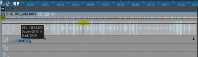

Wenn Du ein Video eingefügt hast, öffne die Spuranzeige (Bild links am Rand gelb markiert.
Jetzt siehst Du die Videotonspur und kannst die Linie mit dem Cursor 2.gelbe Markierung in der Spurmitte einfach nach oben lauter, nach unten leiser ziehen.

Danke Fläcky für diese Information. Das war mir neu und es funktioniert!Fläcky hat geschrieben: In Audacity kann man auch Videos einlesen. Dann ist die Tonspur auch bearbeitbar. ...
Falls Audacity die Videos nicht erkennt fehlen ffmepg und Lame, welche unter Bearbeiten - Bibliotheken separat instaliert werden müssen.
