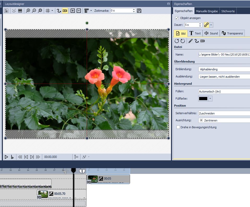

Nehmen Sie es mir bitte nicht übel, aber bei dieser Aussage schrillen bei mir die Alarmglocken so stark, dass ich jetzt nach dem Feierabend einfach ganz, ganz dringend schreiben muss:Aquaschreck hat geschrieben:Bei Ausblendung darfst Du alles mögliche wählen, nur nicht "Liegen lassen", sonst taucht das Objekt irgendwann mal wieder ungewollt auf.
Bitte vergessen Sie diese Aussage. Ausblendungen sollten NUR verwendet werden, wenn man mit mehreren Spuren arbeitet. Ansonsten sollte man IMMER "Liegen lassen" einstellen.
Das ist jetzt wirklich nicht böse gemeint, Sie wollen ja nur helfen, aber Sie glauben nicht, wie oft wie im Support mit diesem Problem/Missverständnis zu kämpfen haben (oder hatten, nachdem wir das im Handbuch ausführlicher beschrieben haben, kommt es nur noch einige Male am Tag vor).
Mal ein Auszug aus dem Handbuch dazu:
Ein- und Ausblendungen können auf Bilder, Videos und Flexi-Collagen angewendet werden. Im Bereich Eigenschaften können Sie die gewünschte Ein- bzw. Ausblendung einstellen. Zudem können Sie diese in ihrer Dauer und in vielen Fällen auch im Verhalten anpassen.
1. Wann benutzt man eine Einblendung
Mit einer Einblendung schaffen Sie den Übergang von einem Bild in das nächste. Während für kurze Zeit noch das letzte Bild zu sehen ist, wird das nächste nach und nach sichtbar. Auch, wenn Sie am Ende Ihres Projektes ein Bild nach Schwarz ausblenden wollen, nutzen Sie das Prinzip der Einblendung, denn hier wird einfach nach dem letzten Bild ein schwarzer Hintergrund eingeblendet.
In den meisten Fällen genügt es, nur mit Einblendungen zu arbeiten, um einen sanften Übergang von einem Objekt zum anderen zu erzielen.
2. Wann benutzt man eine Ausblendung
Mit einer Ausblendung erreichen Sie, dass das Objekt komplett verschwindet. Nach dem Ablauf der Ausblendung befindet sich das Bild nicht mehr auf Ihrem "virtuellen Bilderstapel". Darunter liegende Objekte sind dann ggf. wieder zu sehen.
Sie sollten eine Ausblendung nie für einen sanften Übergang verwenden. Ausblendungen eignen sich nur dann, wenn Sie mit mehreren Spuren arbeiten und ein Objekt, das vor anderen Objekten (z.B. einem Hintergrund) angezeigt wird, die Anzeige sanft verlassen soll.
3. Häufige Probleme und Lösungen
3.1. Das Bild taucht wieder auf
Dieser Fehler passiert häufig dann, wenn Sie zusätzlich zu den Einblendungen vereinzelt auch Ausblendungen gewählt haben. Verzichten Sie in diesem Fall darauf, zusätzlich zu den Einblendungen auch Ausblendungen zu wählen. Wenn Sie sicher gehen wollen, dass alle Objekte nur Einblendungen und keine Ausblendungen besitzen, klicken Sie in der Timeline auf ein Objekt. Drücken Sie dann Strg und A , um alles zu markieren. Gehen Sie dann zu Einstellungen und stellen Sie bei Ausblendungen die Option Liegen lassen, nicht ausblenden ein.
3.2. Schwarze Lücke zwischen Bildern
Eine schwarze Lücke zwischen den Bildern entsteht dann, wenn Sie immer Ein- und Ausblendung gewählt haben. Die Einblendung benötigt immer ein Bild, auf das geblendet werden kann. Die Ausblendung sorgt jedoch dafür, dass dieses Bild nicht mehr angezeigt wird. Auch hier können Sie wieder alle Objekte markieren und dann unter Eigenschaften - Ausblendung die Option Liegen lassen, nicht ausblenden wählen, um das Problem zu lösen.
